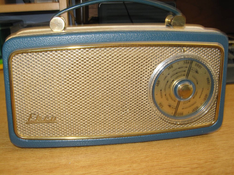

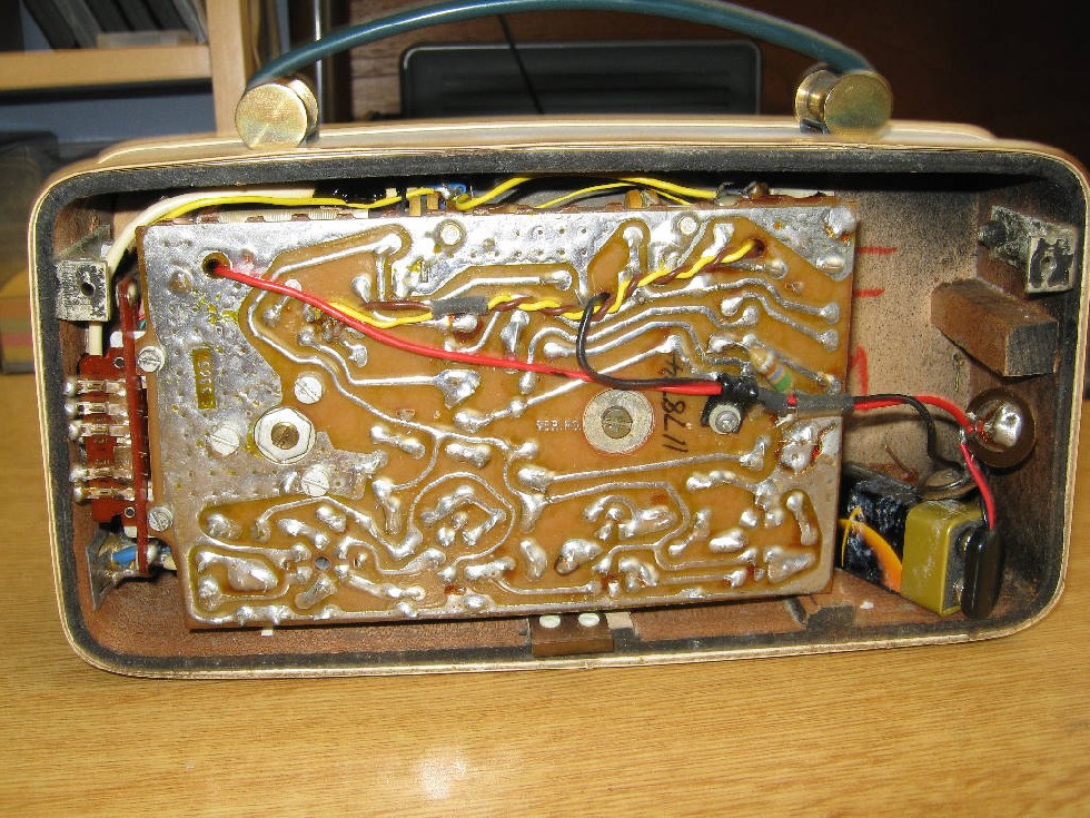

Hallo
Ik heb een Ekco pt378 uit 1961 en het speelt voortreffelijk!
Echter is er een klein probleem, als het volume praktisch op 0 staat komt er nog steeds een geblaas uit de luidspreker (niet te horen bij hoger volume).
Waar moet ik de reden hiervoor gaan zoeken?

Wat is geblaas, gewoon ruis?
Die oude dingetjes ruisen nogal/

Hallo Ruud
Ja, dat is het, ruis! Zelf bij 0 volume!
Gaat het om een weerstand of iets anders
(ik ben niet bekend met transistoren!)
Ik heb nog andere transistor radios uit eenzelfde periode en die hebben dat niet!

RUIS,komt meestal van een transistor.
Zelfs achter de volume regelaar ruis moet je dan ook zoeken in de voortrap en eindversterker.

Een pasklaar antwoord had ik hier ook niet op, maar mijn eerste verdenkingen gingen uit naar VT4 (NKT254).
Ook de elco's C23 (8uF) en C24 (100uF) zou ik in deze nakijken.
Jouw reactie bevestigt mijn eerste verdenking(en).

Paul, die ruis ervaring heb ik van de Akai recorders , ruis was altijd de oorzaak van een transistor en dan meestal bij de ingangs trappen.
In het geval van de Ekco zou ik metteen de tor achter de volume potmeter verdenken.

Probeer vanaf de volume potmeter telkens de vervolg trappen te vinden.
Deze worden gekoppeld met condenstoren.
Haal je even die condensator los en luister naar de ruis.
Zo bepaal je vlot in welke trap de ruis zit.
Dan wel werken van volume naar eindtrap.

Hallo
Bij verder nazicht heb ik niet onmiddellijk iets verkeerds gevonden tenzij de C23 met een waarde van 5mf in plaats van 8mf (volgens schema), ik heb het zo gelaten want bezit voorlopig geen van 8mf
Kan dit de reden zijn?

5uF of 8uF zal met elco's het grote verschil niet zijn. Die 5uF elco moet natuurlijk wel goed zijn.

Nee daar gaat niets van ruisen.
Maar wat wil je verkeerd vinden?
Als je steeds trappen afschakeld houd je uiteindelijk enkel de eindtrap over.
Als ook die ruist zit het in je eindtrap.
Bedenk dat bv weerstanden echt goed kunnen ruisen zeker als het hoog ohmige zijn en in de voortrap zitten.
Dan transistors kunnen stevig ruisen.
