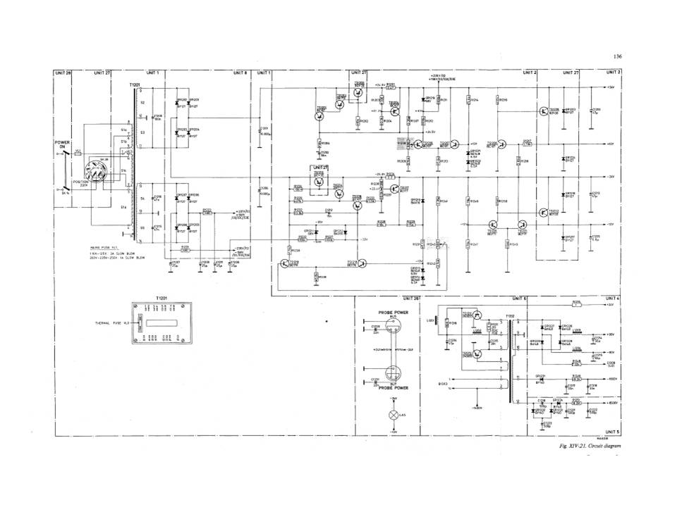

Schema erbij is duidelijker[image]

-195 en +195 zijn dubbezijdig gelijkgericht. Als 1 winding onderbroken is draait het nog op enkezijdige gelijkrichting.
je kunt natuurlijk ook naar een twee trafo's zoeken. Dat neemt wel wat meer ruimte in. Op b5x plano radio's staat maar 200v dc mischien is zo'n trafo wat voor de 195V.
Groeten, Hans PA0H

Ik heb wel eens een altermatief bedacht voor de scope. Een (ring)kerntrafo voor de 24 volt en twee dc-dc converters voor de + en -HSP. Her stroomverbruik van die laatste is gering en met de moderne switchedmode ic's is het niet zo moeilijk meer om de spanning op te voeren.
Zelfs met een diodeladder moet het wel te realiseren zijn.
