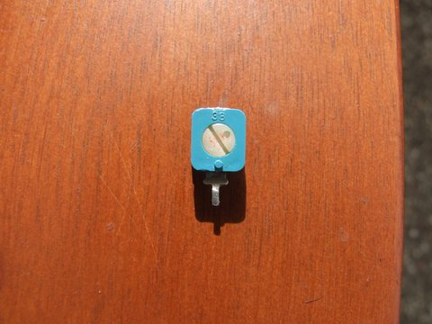

Ik wil graag weten wat dit voor een onderdeltje is afkomstig uit een Sony str 4800 dat tijdens een poetsbeurt uit elkaar is gevallen.Nu ontvangt de tuner via een simpel draadje op de antenne ingang geen zenders meer en voorheen wel.
Op de kabel CA komen ze wel binnen. Nu wil ik graag weten wat dit voor een onderdeeltje is en waar ik het kan kopen. het is ongeveer 1cm bij 1cm en er staat het getal 38 op en heeft 2 soldeerpootje boven en onder.

Het lijkt me een trimmer of te wel een variable condensator van 38pF

bedankt voor je snelle reactie. Wellicht bij Conrad verkrijgbaar.

Precies wat ik Hubert5 in een voorafgaande mailwisseling gemeld heb. Als de trimmer goed is, zal hij er geen Ohmse weerstand op meten maar wel capaciteit indien zijn meetapparatuur die kan meten.
