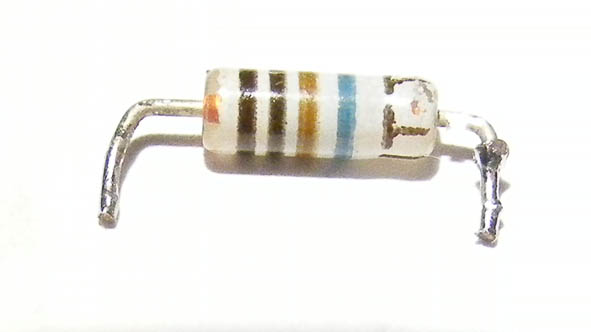

Hallo forumlezers,
Wie kan mij helpen aan de data sheet van de germanium diode (zie foto).
Deze diode zit in een HP spectrumanalyser als protectie (anti parallel) over de basis emitter overgang.
Meestal geeft HP ook de originele fabrikant type weer.
De gegevens die HP opgeeft zijn:
Diode GE 60 WIV Mfrcd 28480
5961-00-954-9182
T910-0016
Op de diode staat ITT en vier kleur ringen: blauw, bruin, zwart en zwart (zie foto).
Blauw en bruin zou de 60 Volt kunnen betekenen.
Ik weet niet wat de aanduiding WIV betekent. Via Google heb ik deze diode (via het HP-nr) ook in andere HP apparaten gevonden. In één van deze apparaten stond de beschrijving:
!00mA at 1V,60 PIV WIV 1ms.
Zelf denk ik dat iedere GE diode als vervanger gebruikt kan worden mits de sperspanning maar boven de 60 V komt. Echter omdat de diode bedoeld is als protectie, zou het best zo kunnen zijn dat de schakelsnelheid belangrijk is.
Kortom het zou leuk zijn als iemand gegevens heeft van ITT over deze diode. Zelf heb ik veel data boeken (ook van ITT) maar natuurlijk staat deze diode daar net niet in.
Graag jullie reactie al vast bedankt met vriendelijke groet,
Loek

Loek,
Aan de kleurcode denk ik eerder een 1N16 diode.
Het 5961-00-954-9182 getal is het NSN, het Nato-Stock-Number, een artikelnr wat door de Navo gebruikt wordt om een tank, vliegtuig of een diode aan te duiden.
Als je dit nummer intikt, kom je hier op terecht.
Gr. Paul

door verbeek @, Zutphen, 02-10-2012, 16:47 (5013 dagen geleden) @ verbeek
Loek, als je wat verder bladert bij de link, kom je op manufacturers uit. Halverwege staat Hewlett-Packard met het fabrikanten nr 28480 en part number (SKU) 1910-0016.
Maarten heeft gelijk, het is geen 1N16.
Gr. Paul

door Maarten Bakker ⌂ @, Haarlem/Delft, 02-10-2012, 15:57 (5013 dagen geleden) @ loek
De kleurcode 0016 is een terugverwijzing naar een eigen HP onderdeelnummer dat eindigt op 0016. Geen spanning, 1N nummer of andere standaard dus. Paul Verbeek geeft verder het winnende antwoord met een lijst door de NATO goedbevonden equivalenten.

door loek @, Exloo (Drenthe), 03-10-2012, 13:49 (5013 dagen geleden) @ loek
Hallo forumlezers,
Bedankt allemaal voor de reacties.
De site was bij mij nog niet bekend.
Loek
