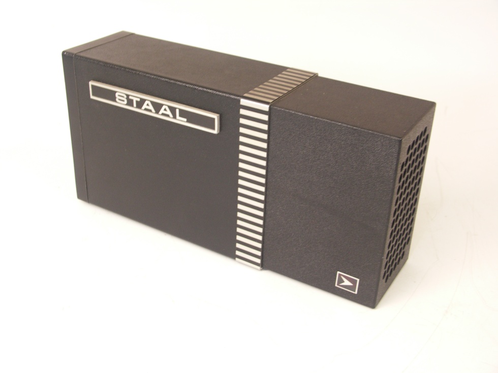

ie er iemand die weet wat voor een toestel dit is .
er staat de naam " staal " op en het nr 31964 , verder geen gegevens .
het heefd twee battereivakken voor elk 4 battereien van 4.5 volt , dus totaal 36 volt .
er zit een speakertje is , maar dat lijkt afgeschermd met een plaatje ?
aan de achterkantis er een aansluiting voor een externe spaeaker en een soort van een cijfercombinatie , en twee drukschakelaartjes .
het toestel meet 32 x 9 x 16 cm
wie weet wat dit is ??
alle info is welkom
mvg , Rudy[image][image][image][image][image][image]

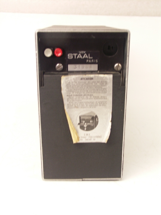

Geeft het etiket met de (vele) tekst geen verdere informatie?
Kun je dat duidelijker op een foto zetten?

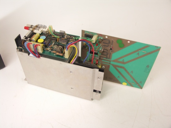

Het lijkt mij iets van inbraak alarm of zo.
Het zou ook een code ontvanger/zender (garagedeur)kunnen zijn, ik zie in ieder geval een antenne-dipool die op de print ge-etst is.
Afkomstig van de Firma Staal.
gevonden via Google

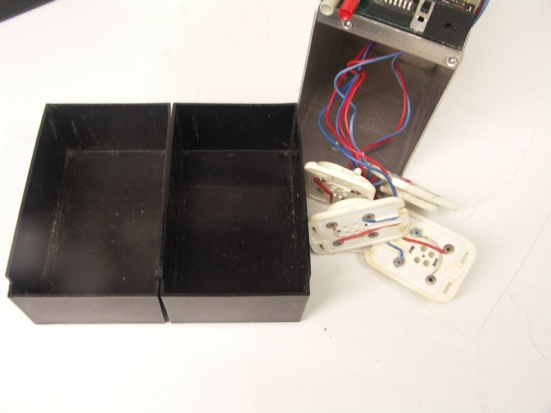

De klemmen zijn voor de platte 4,5 volt batterijen. De witte klemmen onder de lippen schuiven. Als het goed is kan dat maar op een manier, anders maken de korte lippen geen kontakt, daarna het ronde kartonnetje met gat (als er dat nog bij zit) en de plastic sluitingen erop draaien. Kennelijk werkt het ding op 12 volt en als de batterijen vol zijn 13,5 volt.
Maar waar moet je volgens het etiket op letten?
