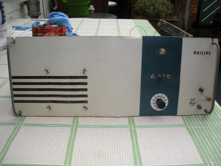

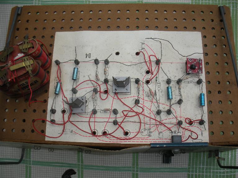

Philips (Toestel of techniek)
door RADIOMAN, 16-10-2012, 10:03 (5073 dagen geleden)
Wie kent dit toestel en kan mij info geven
Mijn dank Radioman
www.radiomuseum-heist.tk![[image]](images/uploaded/20121016120140507d308448d09.jpg)
![[image]](images/uploaded/20121016120204507d309c6df38.jpg)

Beste Radioman,
dit is een ontwerp uit de EE2088 serie.
waarschijnlijk heb ik ook de schema's en het handboek voor al die ontwerpen. Ik ga even kijken,
groet, ruud

Zit er voorin soms ergens een LDR of Fotodiode

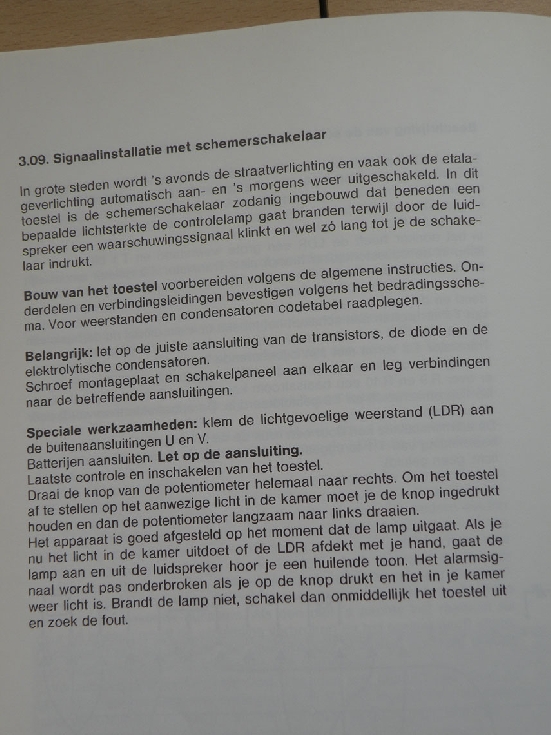

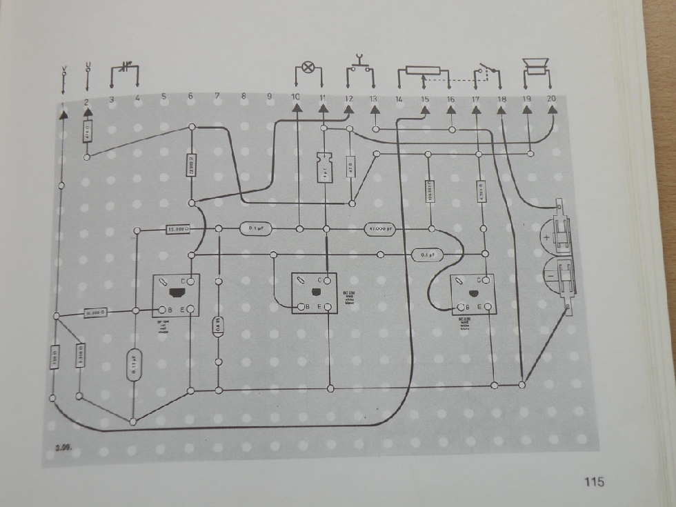

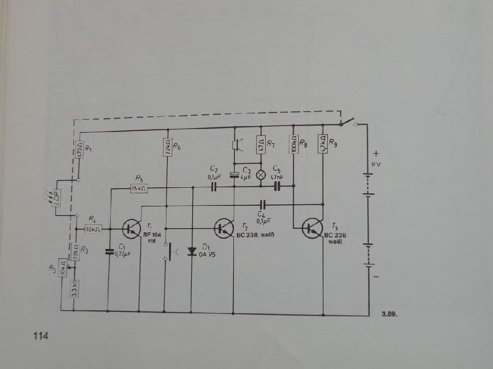

door Bapaktua
, Haarlem noord, 16-10-2012, 13:21 (5073 dagen geleden) @ RADIOMAN
Ja, ik zie een LDR tussen de aansluitingen rechts onder.
het zou schakeling 3.09 kunnen zijn. Ik stuur je wat afbeeldingen uit de originele documentatie.
Ik wil beide bouwdoos boekjes wel verkopen, of alleen het boekje waarin heel veel beschrijvingen staan gebaseerd op dit 'Moederbord".
Bijna 200 bladzijden.
groet, ruud PA0ROJ![[image]](images/uploaded/20121016152054507d5f36b9d63.jpg)
![[image]](images/uploaded/20121016152115507d5f4b9c6ef.jpg)
![[image]](images/uploaded/20121016152141507d5f6500df5.jpg)
NB, ik heb deze foto's even snel met een camera gemaakt.

Hallo,bedankt voor de informatie, ik had deze toestellen nooit gezien, tot voor een week stond dit toestel bij het groot vuil en heb ik het aangeslagen.
Met de info van jullie zal ik proberen het aan de praat te brengen en krijgt het ook een plaatsje in mijn museum www.radiomuseum-heist.tk
