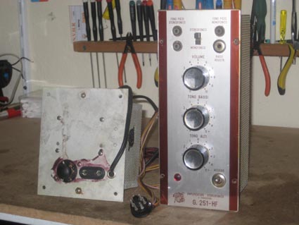

Vandaag op de kop getikt deze Geloso.
Ik weet dat het Italiaans is maar verder ook niets, heeft iemand wat aanvullende info zoals jaartal, wat was de omkasting eventueel schema enz.
Vast bedankt voor de moeite:)
Dag Lee,
De versterker is bedoeld voor inbouw in een paneel. Op het internet is er wel wat over te vinden. Op deze link staat een schemaboek van geloso en daar staat hij in. Er zijn veel meer sites, waar de BOLLETINO TECHNICO GELOSO op staan.
Gewoon even het typenummer in toetsen.
Hier staan volgens mij alle boekjes.
In dit boekje staat hij op pag 50.

Net even geprobeerd en hij werkt prima.
Het geluid is wel wat hoog/schel zelfs met de basknop en treble op max.
Maar wel een leuk hebbedingetje:||:
Dat kan meer oorzaken hebben.
De weergavekarakteristiek loopt van 20 tot 20.000 Hz., maar het versterkertje is 8 watt per kanaal en dat is voor de huidige begrippen niet zo veel.
Vrijwel zeker zijn de ontkoppelelectrolieten van de transistoren in bijvoorbeeld de voortrappen uitgedroogd, daardoor neemt de versterking van de lage tonen sterk af.
Ik heb meerdere oude Geloso transistorapparaten gerepareerd, waar dat het geval was. Door ze even te overbruggen met een nieuwe condensator ben je er waarschijnlijk snel achter of dat het geval is, zonder dat je wat lossoldeert. Vergeet ook niet de uitgangselco's en die in de voeding te controleren. Sluiting maken de oude elco's meestal niet.

Ik zal er eens mee aan de slag gaan, als ik hem netjes spelend krijg met een acceptabel geluid bouw ik hem in een leuke behuizing en gebruik ik hem boven mijn werktafel als `testversterker`
Ik moet bekennen dat ik hem getest heb op 2 van die plastic philipsboxjes die op zo`n draagbaar platenspelertje hebben gezeten, dat zal het betere geluid natuurlijk ook niet ten goede komen, straks eerst maar eens zachtjes op wat betere exemplaren aansluiten ,luisteren hoe de kwaliteit dan is.
