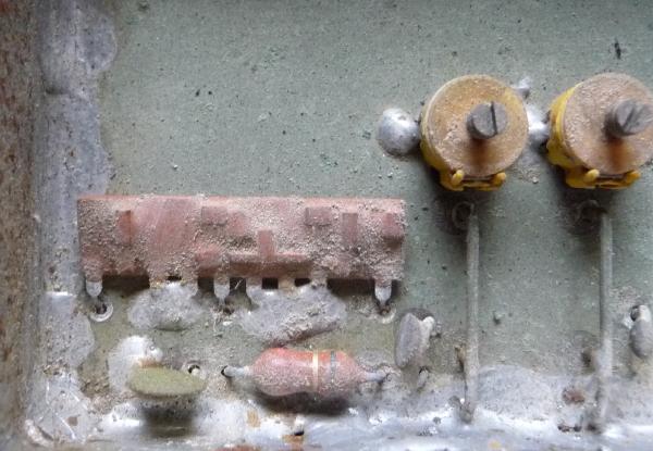

Ik zat op een verkeerd spoor omdat ik jaren geleden een dergelijk onderdeel had welke een antenne versterker was. Allen bedankt! Gerard.
Hallo Gerard .... jij bedoelt waarschijnlijk de 'OM361'
op de foto zit hij in een zelfbouw satellietontvanger (Elektuur 1986) die ik destijds maakte:
![[image]](images/uploaded/20121107101358509a2656dd167.jpg)
Groeten ... Hugo Sneyers

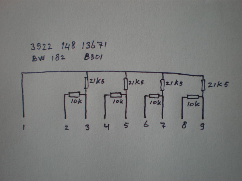

door g-rely
, Lelystad, 08-11-2012, 14:27 (5050 dagen geleden) @ Maarten Bakker
Na metingen met de Fluke ben ik er toch uit gekomen. Het is een vreemde weerstand array. Allen bedankt voor de reacties.
Gerard.

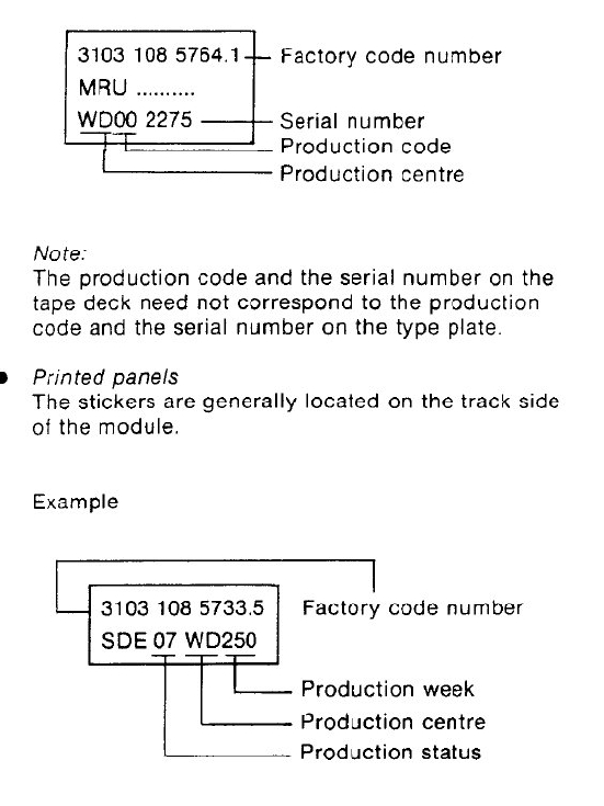

door Maurice
, Dordrecht, 08-11-2012, 16:16 (5049 dagen geleden) @ Maurice
Zo codeert Philips zijn producten ca 1982
BW 182 is dus de code
BW- Productie centrum
18 de week
2 het jaar
