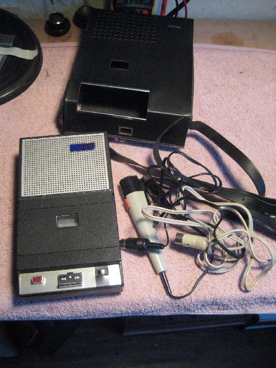

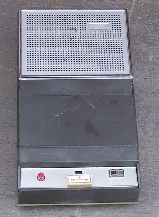

Ik was al enige tijd op zoek naar een EL 3302 waarvoor ik ook hier een oproep geplaatst had.
Vorige week kwam ik er een tegen op MP en voor een redelijke prijs kon ik hem overnemen.
Vandaag per post bezorgd en hij ziet er netjes en kompleet uit.
De werking is nog onbekend want bij het openmaken kwam ik de Philips makke tegen
Dus een vies karweitje in het vooruitzicht, zo te zien is alles wel goed demontabel dus het schoonmaken moet lukken.
Wel even op zoek naar een nieuwe snaar en een Philips logo, iemand een idee ?

Om de grote snaar te verwisselen, hoef je alleen de steunplaat voor het vliegwiel los te schroeven. Ook het vliegwiel kan dan eenvoudig uitgenomen worden.

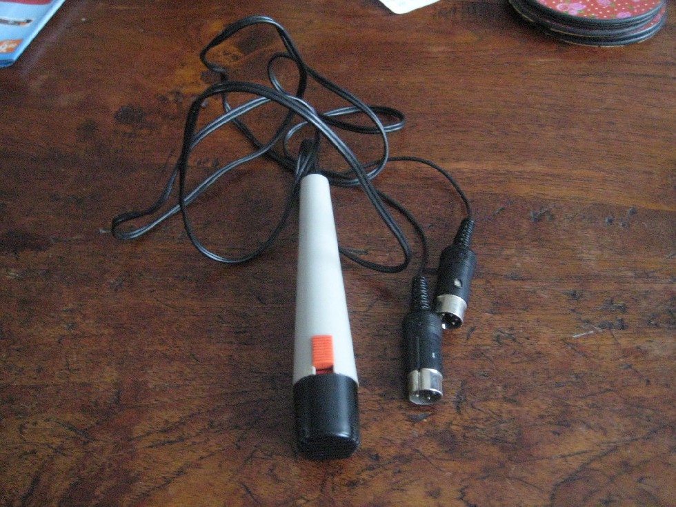

Mooi, dat je vond wat je zocht. Overigens zat bij mijn exemplaar een iets andere microfoon. Hij was helemaal zwart en de schakelaar kon worden afgenomen. De schakelaar startte en stopte de voeding.De micro en de schakelaar hadden elk een eigen kabeltje en zaten met een soort dopjes aaneengeklemd.
EL3302 Gevonden !!
door lee, 01-12-2012, 14:35 (4953 dagen geleden) @ soundman2

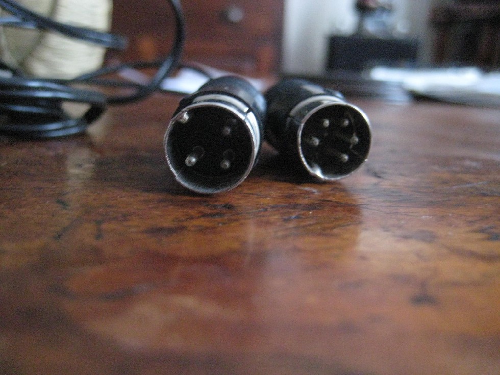

Deze mic heeft ook 2 stekkers voor deze functie.

Zal ook passen en werken, maar is volgens mij geen Philips mic.
EL3302 Gevonden !!
door lee, 02-12-2012, 16:33 (4952 dagen geleden) @ Maurice
Er staat een Philips logo op dus....
EL3302 Gevonden !!
door Ed van der Weele †
, Zeist, 02-12-2012, 17:33 (4952 dagen geleden) @ Maurice
Hij lijkt als 2 druppels water op de microfoon die bij mijn eerste cassetterecorder zat.
Ik weet zeker dat dat een Philips was. Welk typenummer weet ik niet meer.
Bij een verhuizing heb ik hem weggegooid omdat het janken van de slechte bandtransport er niet was uit te krijgen en omdat hij banden "opvrat".
De microfoon zou nog ergens moeten liggen, maar waar??

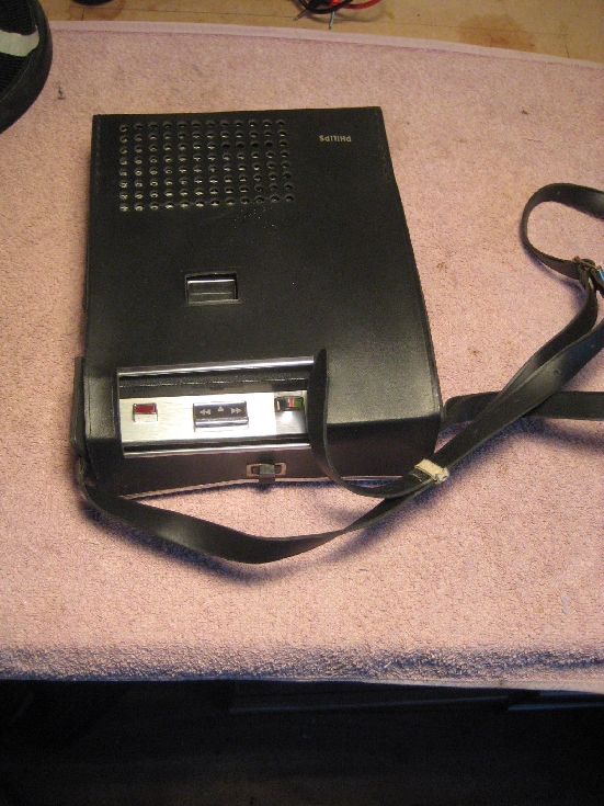

Lijkt erger dan het is de EL3300, heeft wat geleden maar ik heb hem ook al
heel wat jaartjes, ergens 1979 en veel gebruikt.

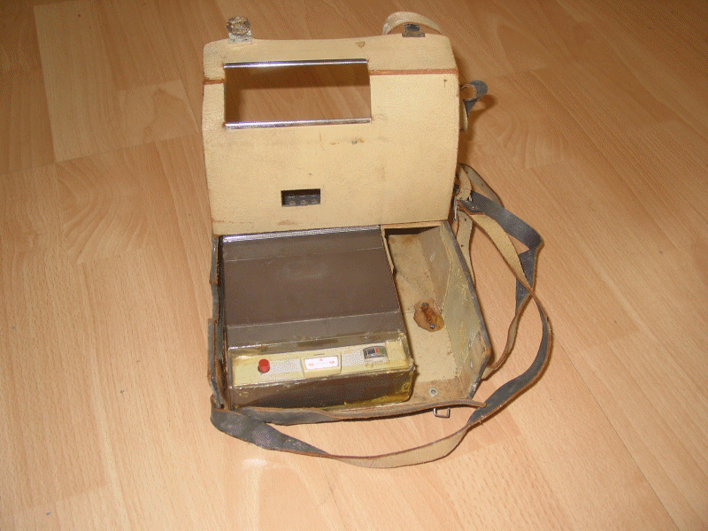

Tasje wat destijds al heen,
![[image]](images/uploaded/2012120301175450bbefb2f2cb5.gif)

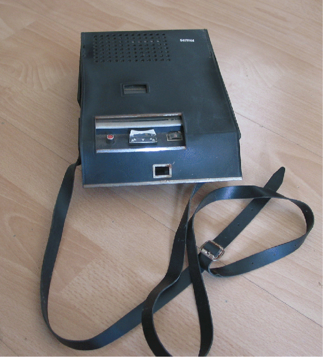

De aristona 9109 met tas
![[image]](images/uploaded/2012120301190050bbeff435159.gif)

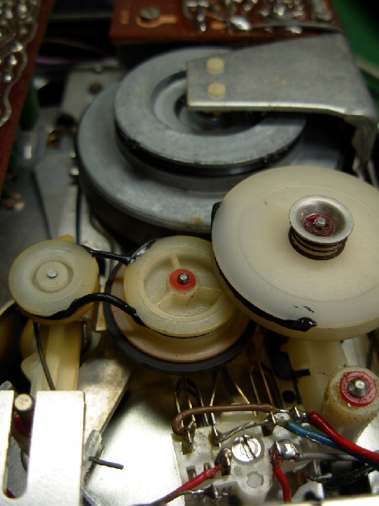

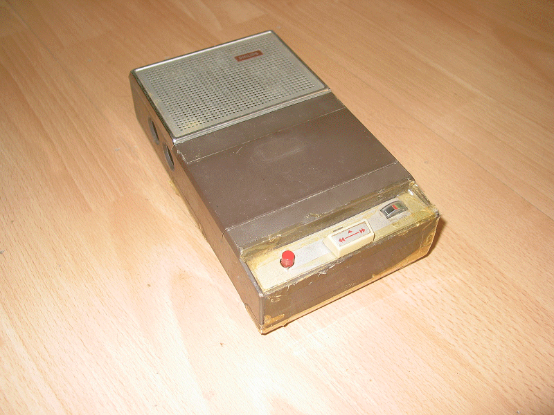

Ik heb er ook een in mijn collectie, heeft jaren niet gespeeld dus maar eens opengemaakt en ja hoor de-zelfde "makke"
zoals jij dat noemt, als je het aan je handen hebt dan is het alleen nog met garagezeep te verwijderen.
Ik moet ergens nog een sloper en snaren hebben liggen, zal ik volgende week eens naar gaan zoeken.

De smurrie heb ik kunnen verwijderen door de wieltjes in de spiritus te leggen
na een half uurtje alles verwijderen met wattenstaafjes en keukenrol.
maar hoe voorzichtig je ook bent er komt altijd wel wat aan je vingers of
je moet met handschoenen aan werken maar dat vindt ik niet echt ``handig``
Ze zijn nu wel helemaal schoon dus weer klaar voor gebruik
Lee
EL3302 Gevonden !!
door Jampie, 02-12-2012, 17:15 (4952 dagen geleden) @ lee
Als je het een nacht in de vriezer legt kun je het er zo vanaf halen.
