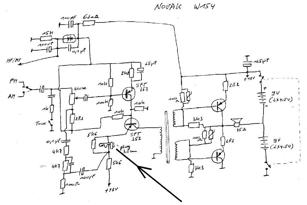

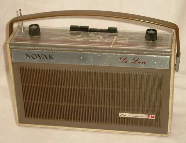

Een tijdje geleden heb ik deze radio hersteld:
Er was door een vorige hersteller een verkeerde transistor ingezet (pnp<>npn).
Omdat er op de achterkant van de radio een jack-stekkerbusje (3,5 mm) zit was ik benieuwd waar dit voor diende en zodoende heb ik het versterker-gedeelte opgetekend (geen schema voorhanden).
Mijn vraag is dus nu: waar zou die aansluiting voor dienen ?
