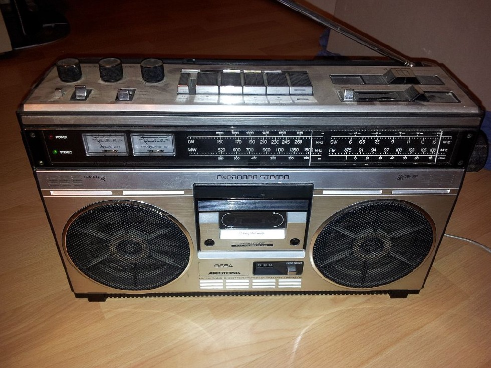

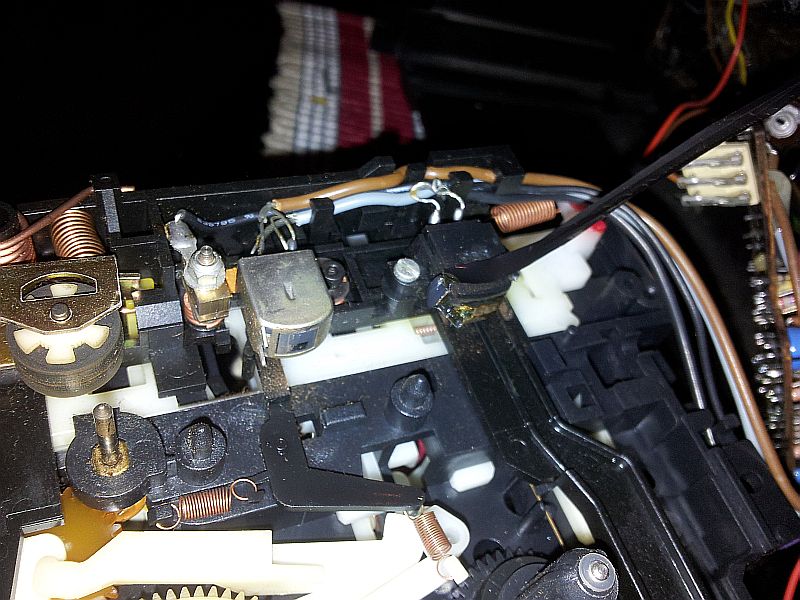

Was van de week mijn cassettebandjes aan het uitzoeken.
Een boel door elkaar na jaren lang feestjes, auto gebruik en jaren opslag.
Bleek er nog een cassette te zitten in de SX8694 Portable.
Klopt laatst hier terspraken geweest en toen natuurlijk ding gebruikt.
Nu kreeg ik die cassette er niet uit! klep wilde niet open.

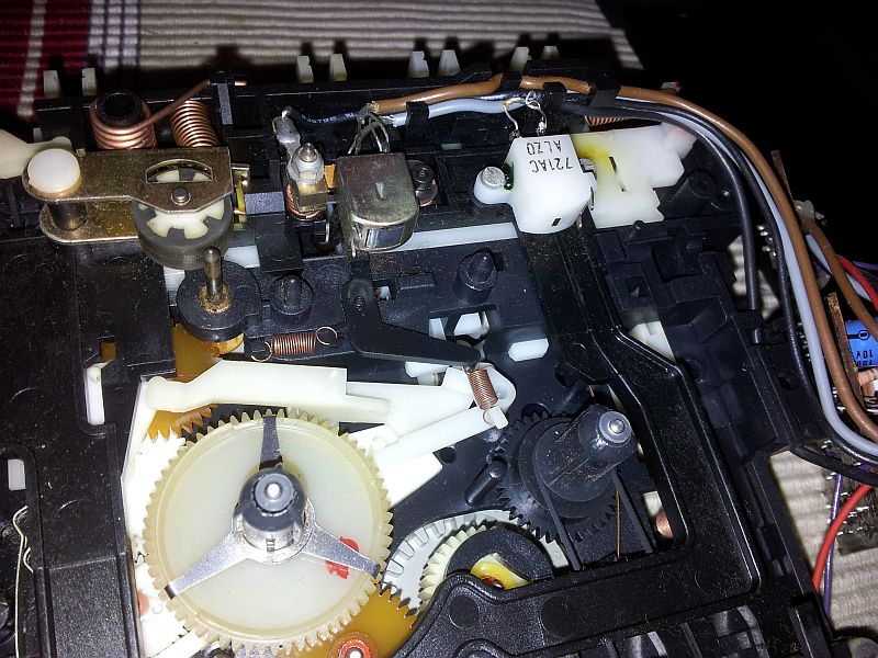

Dus demonteren die hap.
Na toch flink wat morrelen..
Te zien dat de tape geplakt zit aan de wiskop.
Dit is een serie wiskoppen die na jaren vergaan tot snot.
Het binnenwerkje zit met een goedje gefixeerd wat over de jaren degradeerd.
Enfin de tape kon de prullenbak in.
Gelukkig is zo'n wiskop niet heel kritisch en had nog wel 1 liggen.
Direct de boel netjes gereinigd.

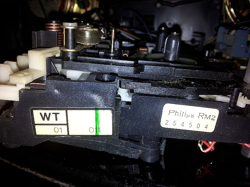

Chassis blijkt een Philips RM2 te zijn
Overigens zit toestel bijzonder prettig in elkaar met pluggen.
Alles zit heel demontabel in elkaar.

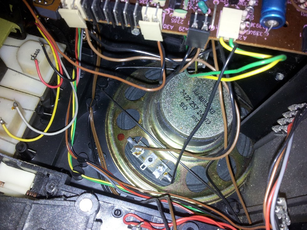

En te zien dat AD4085/X8 luidsprekers zijn gemonteerd.

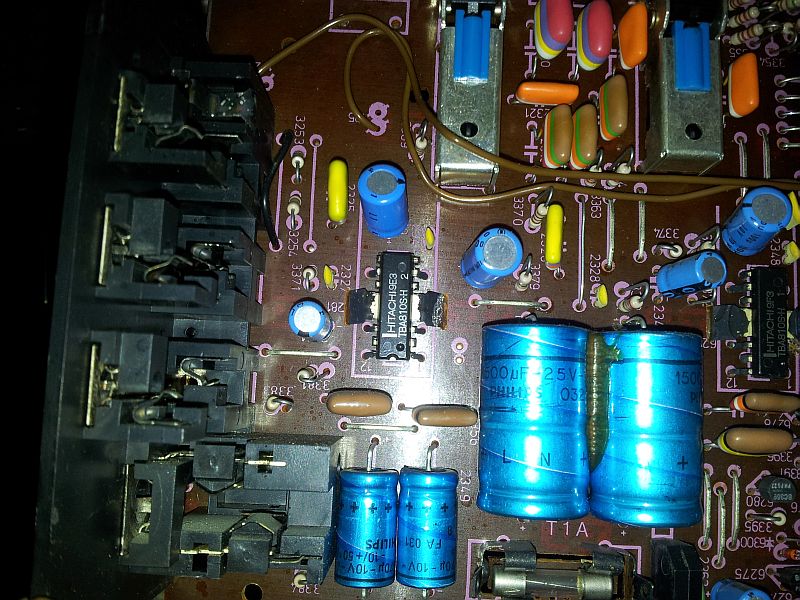

Versterker een Hitachi TBA801S-H..hmm Philips versie....was zeker op.
Speelt weer de sterren.

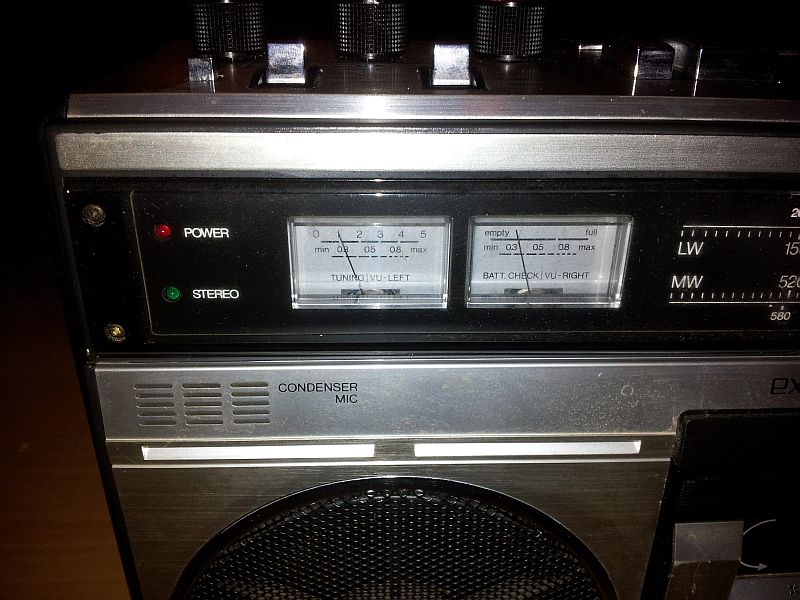

Tegenhanger is volgens mij de Philips D8589 echter dan met maar 1 meter.
Deze heeft de omschakeling tussen Tuning en Batterij of als Vu-meters.
Wereld portable en weer in top staat.
