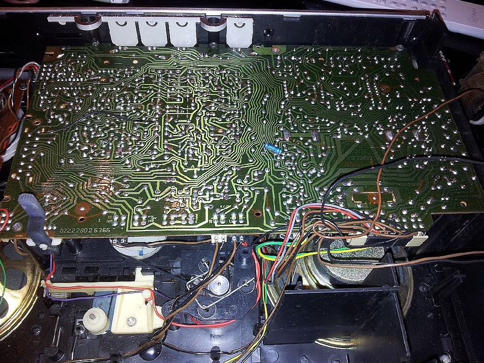

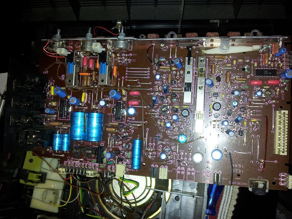

door Maurice ⌂ @, Dordrecht, 01-01-2013, 16:27 (5026 dagen geleden) @ Maarten Bakker
De hoofdprint is dan wel weer uit NL dan
8222 280 2 5365 links onder
en rechts midden
M5
312213 33490
Comp-zijde
8222 280 30632
1625 1644
Kan zijn dat de print masker in NL gemaakt is en de productie van die print dan in Finland.

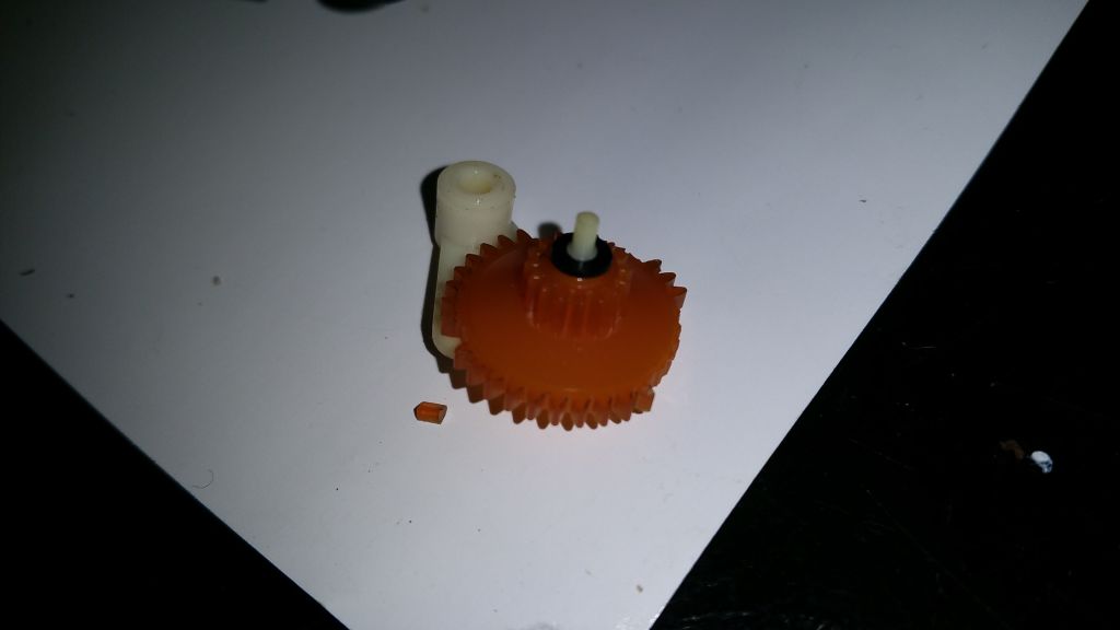

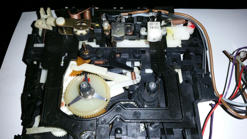

Capstan as en drukrol hebben een stevige poetsbeurt nodig
Aristona SX8694-reparatie
door Maurice ⌂ @, Dordrecht, 15-12-2020, 01:23 (2121 dagen geleden) @ Harm Klaassens
Daarom zit er ook een nieuwe drukrol in.
De foto ging enkel om het onderzoek naar het gebruikte type loopwerk.
Als je daar op gaat zoeken kom je tbv onderdelen bv op diverse toestellen uit.
Loopwerk had immers ook last van de bekende tandwielrot.
Hier al met nieuwe drukrol.
En zie gele tandwiel wat al nodige mist.
