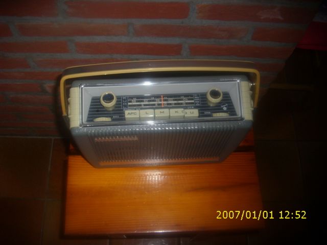

Ik heb laatst een Blaupunkt Derby 94720 van 1964 in ere hersteld.
De transistor AF136 (AM oscillator) was aan vervanging toe.Na deze herstelling speelde de radio alleen op FM en Korte Golf.Na wat gezoek en gemeet bleken er slechte contacten te zijn op de print van het toetsenklavier.Deze contacten opnieuw voorzien van soldeersel en de radio speelt nu probleemloos op alle golflengten.
In de service manual en schema(staat hier op het forum) mag de transistor AF136 alleen maar worden vervangen door een AF136 met dezelfde "reacting capacitance" wat vermeld staat op de transistor.Na wat gezoek had ik deze transistor gevonden want ik wilde geen enkel risico nemen omdat je er moeilijk bijkunt om deze te solderen,tenzij je een heleboel afbouwt en dit deed ik liever niet.
