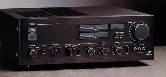

hallo,
Ik heb een Denon PMA 700 versterker gekregen.
Omdat mijn zoon graag platen wil gaan draaien leek mij dit een goed begin,
maar helaas blijkt bij de test dat het linker kanaal flink vervormd.
Is hier iemand die mij op weg kan helpen of misschien de reparatie voor mij wil uitvoeren tegen vergoeding uiteraard

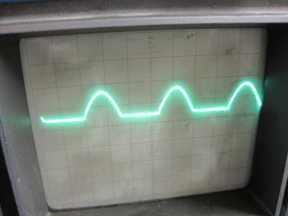

Vandaag de versterker op de "testbank", toongenerator, belastingweerstanden en de scoop aangesloten.
Rechter kanaal uitgestuurd en jawel hoor
Een kant van de rechter eindtrap versterkt niet, de negatieve helft van het signaal ontbreekt.
Moet de versterker toch open.

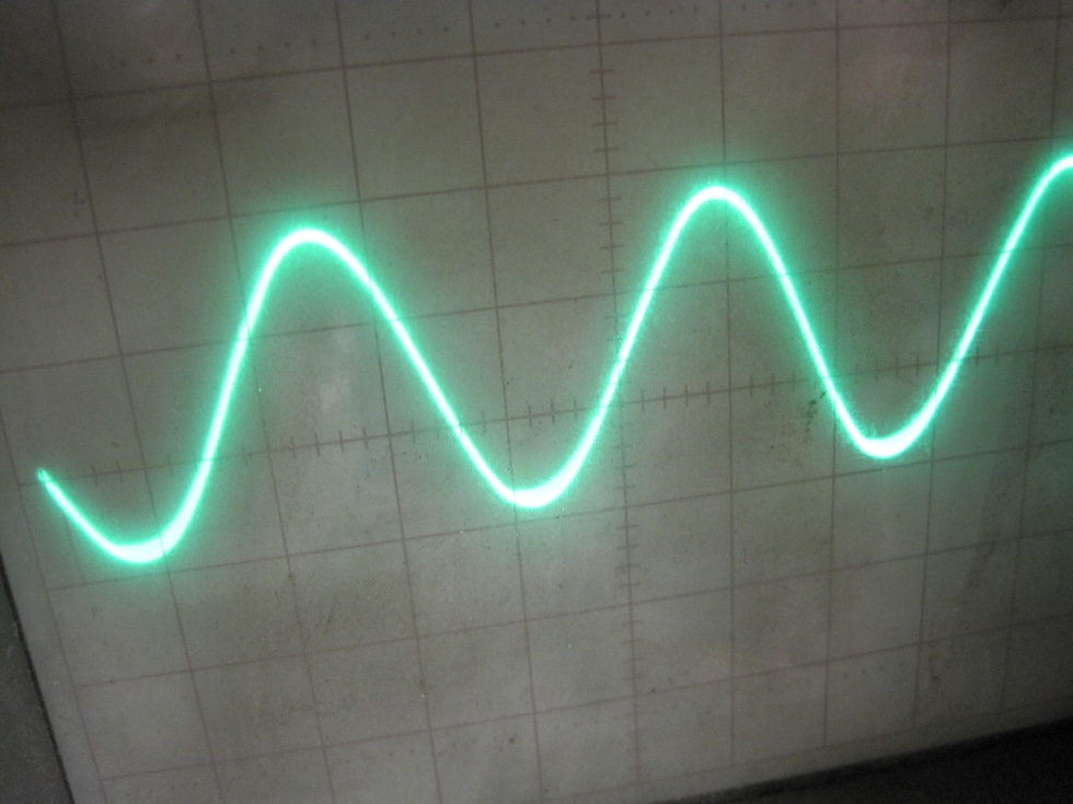

Bij het meten van de + en - voeding blijkt een van de zekeringen in die eindtrap defect. 6,3AT gaat niet zomaar, dus een nieuwe erin en voorzichtig opgestart met de variac.
Yes.......
De zaak blijft gewoon heel en ook met een belasting van 8 ohm werkt alles weer gewoon. De oorzaak is niet te achterhalen, mogelijk eens en externe sluiting?
Hier bewijzen de scope en toongenerator toch maar weer hun waarde voor de reparateur. Ze laten in een slag zien wat er mis is.
