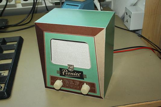

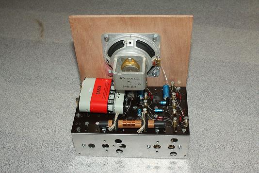

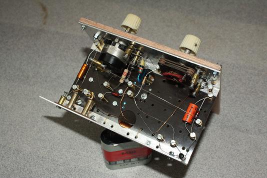

Met enige trots wil ik hier graag mijn Philips Pionier 3 presenteren.
Eindelijk is het mij gelukt het toestelletje dat mij in mijn jonge jaren zoveel plezier heeft gegeven weer terug te krijgen, al is het dan een replica. Het speelt thans in de werkplaats.
Hierbij ben ik er denk ik in goed geslaagd zoveel mogelijk bij het origineel te blijven. Daarvoor is het onderstaande ondernomen.
De draadklemmen KL1N en KL2N zijn met een speciale zaagmal vervaardigd uit messing buisprofiel in de juiste maten.
De transistoren zijn origineel OC13 en OC14.
De luidspreker Philips AD2300CZ afkomstig uit een Dialoque van Amroh (gevonden op het Forum)
De potentiometer gevonden op Marktplaats.
Stekerbusplaat, ferroxcubestaaf, knoppen en varco gevonden op de Beurs in Driebergen.
De zaken die afwijken zijn:
De metalen chassisdelen zijn van aluminium in plaats van ijzer.
De pertinax plaat is dikker dan het origineel, hetgeen wel wat meer stevigheid geeft.
De batterij aansluitingen zijn dikker uitgevoerd, vanwege de slappe veerkracht van de huidige batterijlippen.
De germanium diode OA79 is vervangen door een moderne uitvoering 1N60.
In de toekomst zal ik nog wel eens een Pionier 1 maken, omdat ik daar nog een kastje voor heb.
Ik zal er in het vervolg wel wat voorzichtiger mee omgaan.
Hiermee is dit project afgesloten.
Met dank aan voor geleverd materiaal en advies:
John Hupse (maatvoering draadklemmen)
Chris Dagelet (maatvoering chassis, luidsprekerplankje en behuizing)
Paul Brouwer (prespaan)
Hessel de Greeuw (luidspreker)
Gyula Kiss (OC14)
Johan Coremans (OC13)
En vele anderen die ik vergeten ben.
Groeten, Fons
Pionier 3 gereed

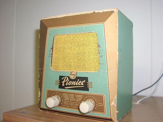

Hallo Fons,
De radio ziet er voortreffelijk uit.
Ik twijfel of ik de "kast" van mijn Pionier-3 zal vervangen voor een replica, zo met een nieuwe is het wel erg mooi. Mijn kast is welliswaar kompleet maar ziet er eigenlijk niet meer fraai uit als ik dit vergelijk met jouw radio. Ik ben benieuwd of je nog uitbreidingen gaat aanbrengen zoals een extra HF trap met een PP-11 of zo zoals door Philips beschreven in de uitbreidings handleiding.
Hier de foto van mijn Pionier-3 die op mijn werk in de showroom staat.
Ik heb deze Pionier-3 niet zelf in elkaar gezet maar onlangs van iemand gekregen, dat gebeurt soms zomaar!
Ik heb deze opgeknapt zodat er weer geluid uit kwam en de kast weer heel gemaakt.
Mocht je nog andere foto's willen hebben, bijv. van het interieur, dan laat maar weten.
grtzz
Henk
PE0SSB
Pionier 3 gereed
door Fons Vendrik ⌂ @, Ter Aar, 31-01-2013, 23:21 (4965 dagen geleden) @ pe0ssb
Hallo Henk,
Bedankt voor je reactie.
Tja, Het chassis, draadklemmen en kastje e.d. is natuurlijk allemaal gloednieuw, alhoewel ik het jammer vind dat ik mijn oude Pionier niet meer heb. Allemaal een keer weggedaan toen ik de elektronica even niet meer zag zitten (momentje van verstandsverbijstering blijkbaar).
Daarom vind ik jouw Pionier juist heel mooi, die is nog echt van vroeger.
Als ik jou was, zou ik hem zo laten.
Ik laat mijn Pionier verder zoals die is zonder uitbreidingen. Ik heb wel de antennespoel zo gewijzigd dat de selectiviteit behoorlijk is verbeterd. Radio Maria blies wel erg enthousiast door de afstemkring; is nu flink verminderd met alle respect.
Al met al is het toch nog een vrij prijzig radiootje geworden. Maar ja, dat is de hobby, niet? Leuk om al die onderdelen overal vandaan te halen.
Van de bouw heb ik wel flink wat foto's gemaakt die ik nog wel een keer in een presentatie zal zetten. Als er mensen zijn die daar belangstelling voor hebben moeten ze maar een mailtje sturen.
Groeten, Fons
