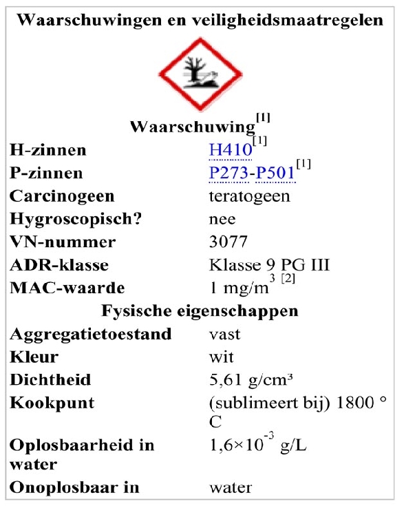

Soundman heeft helemaal gelijk, dit is troep! en moet je voorzichtig mee omgaan.
Vroeger op de zaak werden wij al gewaarschuwd, niet roken en direct goed je handen wassen als je dit spul gebruikt. In voorbeelden zie je soms mensen die pasta met de vingers uitsmeren, erg ongezond. Maar je ziet het nergens op de verpakking of in de specificatie's van deze zinkoxyde pasta. Alleen op Wikipedia vond ik dit. Groet, Ben
