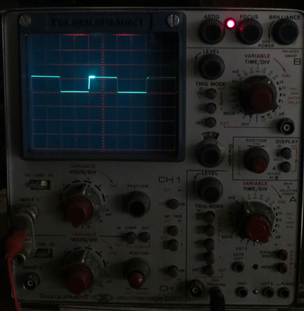

Na enig opknapwerk lijkt deze scope naar behoren te werken, zij het met uitzondering van de A intensified by B modus.
Voer ik op Channel A een blokgolf toe kan ik met tijdbasis B de lengte van het 'intensified'-streepje veranderen.
Probeer ik met de DELAY-multiturn-potmeter de positie te wijzigen, blijft het 'intensified'-streepje steevast op de op- of neergaande flank, afhankelijk van de +/- triggerstand van de B tijdbasis, staan. Draai ik de potmeter dan nog een tijdje door springt het 'intensified'-streepje direct naar naar de volgende op- of neergaande flank. Hetzelfde gebeurt ook in omgekeerde zin.
M.a.w. In plaats van dat het 'intentified'-streepje mooi synchroon met de DELAY potmeter van links naar rechts loopt, springt het van triggerpunt naar triggerpunt. Ik hoop maar dat dit duidelijk overkomt.
Is dit een gekend probleem of zie ik iets over het hoofd ?
Alvast bedankt voor het meedenken.
A intensified by B. 'intensified'-streepje begint bij de opgaande flank van de 2de blokgolf en eindigt op het horizontale gedeelte hiervan.
Telequipment D67 - A intensified by B probleem
door Doeve @, Borgercompagnie, 22-02-2013, 22:47 (4869 dagen geleden) @ Walter vd Eijken
Walter
Wat ik kan bedenken is dat de triggering van B tijdbasis ingeschakeld is, die zou je moeten uitschakelen, dus niet triggeren op intern.
Henk
door Walter vd Eijken @, België, 22-02-2013, 22:54 (4869 dagen geleden) @ Doeve
Bedankt Henk. Komt morgen als eerste aan de beurt.
Ik hou je op de hoogte
Probleem (?) blijft bestaan
door Walter vd Eijken @, België, 23-02-2013, 07:20 (4869 dagen geleden) @ Doeve
Als ik de triggering uitschakel verdwijnt ook het 'intensified'-streepje ...
door Jac Janssen @, Eindhoven, 23-02-2013, 07:28 (4869 dagen geleden) @ Walter vd Eijken
Walter,
Bij mijn Tektronix moet ik (om "soepel" i.p.v. met sprongen door de golfvorm te kunnen draaien) de trigger level B draaiknop helemaal rechtsom zetten. Misschien bij jou helemaal linksom (op "auto")?.
Jac

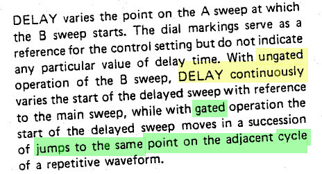

Opgelost, shame on me
door Walter vd Eijken @, België, 23-02-2013, 08:00 (4869 dagen geleden) @ Walter vd Eijken
Wie zei ook alweer "WHEN ALL ELSE FAILS,THEN READ THE MANUAL" ??
(als je eerst ergens een gratis kopietje hebt gevonden natuurlijk)
Iedereen dank voor het meedenken!
