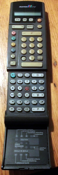

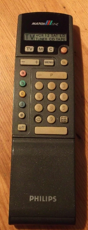

Ik heb nog wel een RC7141 afstandsbediening liggen die zo te zien voor TV -satelietontvanger VCR tuner CD en tape zou moeten werken
![[image]](images/uploaded/20130224021135512968c7a3488.jpg)
![[image]](images/uploaded/20130224021158512968de2545c.jpg)
