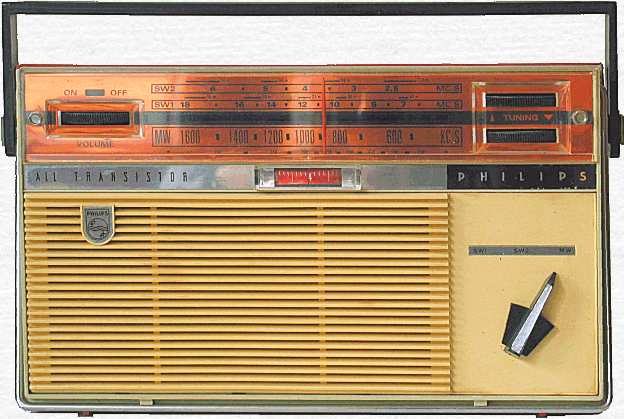

ik heb een poosje terug een soortgelijk Frans toestel (een L3F45T) proberen op te knappen. Dat lukte ook wel, alleen lukte het niet om de golflengteschakelaar honderd procent betrouwbaar te laten schakelen.
De aandrijving van de schakelaar is niet erg precies, waardoor de kontakten zijdelings worden belast wat bij een dergelijke miniatuurschakelaar al snel tot ernstige slijtage leidt.
Het bovenste afstemwieltje is de mechanische fijnafstemming. Onder de afstemwijzer zit bij dit toestel een extra schaaltje voor de fijnafstemming.
