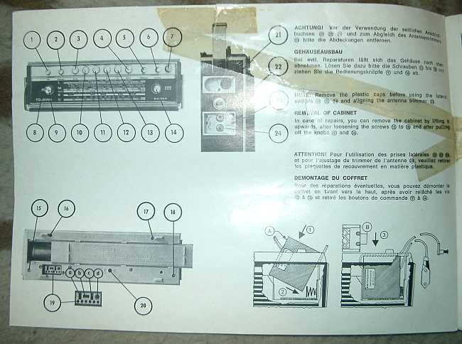

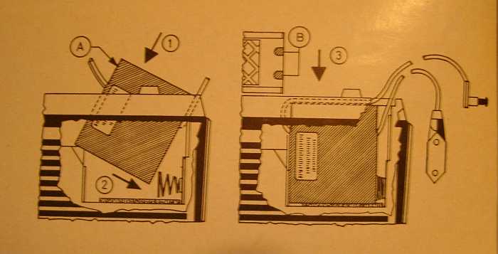

door Armand @, België, 28-02-2013, 06:23 (4938 dagen geleden) @ knelske
Gewijzigd door Armand, 28-02-2013, 06:40
Hallo,
De voeding heeft de grootte van 2 batterijen en is speciaal gemaakt om in het batterijvak te plaatsen.Deze werkt zonder problemen in de ITT Schaub Lorenz Touring Europa S.
Freddy : wat is het juiste type van je Schaub Lorenz Touring Europa?
Vriendelijke groeten, Armand

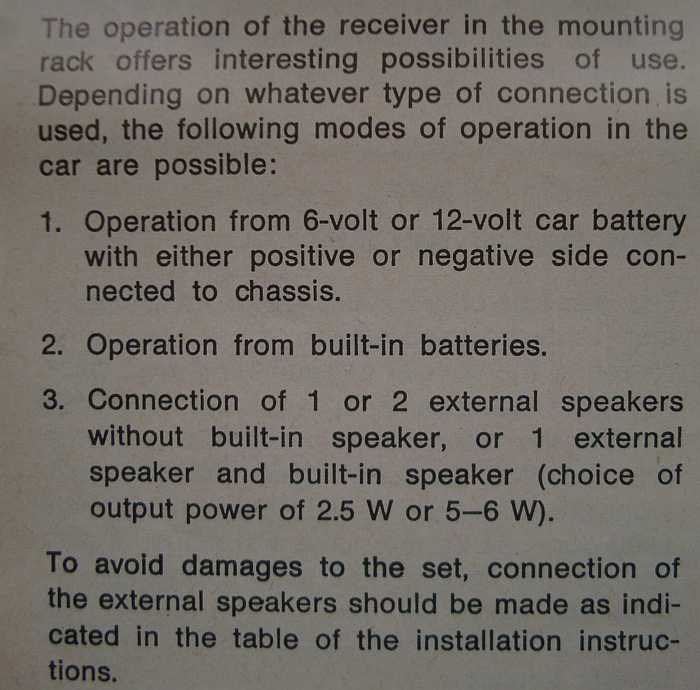

Hallo Henk .... is die 2,5Watt dan wat men noemt "music power" ?
RMS-power is het zeker niet en voor PMPO-power is het getal te klein, moeten minstens een paar nullen achter staan dan :-) :-)
De radio is overigens wel voorzien van een flinke eindtrap met 2 x AD155 !
Groeten ... Hugo Sneyers
ng2001 schaub adaptor BROM GEVONDEN
door Armand @, België, 01-03-2013, 11:11 (4936 dagen geleden) @ Hugo Sneyers
Gewijzigd door Armand, 01-03-2013, 11:17
Hallo Hugo,
""De radio is overigens wel voorzien van een flinke eindtrap met 2 x AD155 !""
In de gebruikshandleiding spreekt men over de mogelijkheid van 5-6 W bij gebruik als autoradio.
