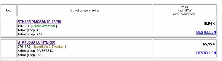

Als 1 kant het niet doet moet je de hele blok vervangen.
Opletten want er zijn ook replika op de markt en die fikken er zo weer uit.
En ik geloof niet dat die originele voor 18 euro te verkrijgen is , reken maar op het dubbele.

Ja, die ervaring heb ik ook na reparatie van een versterker. Het IC kwam van een van de Nederlandse groothandels. Bij een normale test op een belastingsweerstand ging het meteen fout.
Later voor een fiks bedrag het ic besteld bij de importeur van het merk en het probleem trad niet meer op.
Later heb ik het defecte origineel en de defecte nieuwe open gesloopt (Ik hoop niet dat er Beryllium Oxide in zat). Toen kwam de oorzaak van het direct weer sneuvelen aan het licht. De eindtransistoren waren qua grootte nog niet de helft van oppervlakte, vergeleken met het origineel. Je kunt nauwelijks zien of je een echte STK hebt op een goedkope kopie.

door Maurice ⌂ @, Dordrecht, 07-09-2009, 17:44 (6161 dagen geleden) @ soundman2
Zal wel een verschil zitten in 465 en 465SA
Fisher CA120 versterker, info gezocht
door lee, 07-09-2009, 18:10 (6161 dagen geleden) @ Maurice
Gewijzigd door lee, 07-09-2009, 18:12
Inderdaad een giga (prijs) verschil:-D :-D :-D
Ik zal morgen eens informeren wat het verschil is (buiten de prijs dan natuurlijk)
Waar heb je de advertentie vandaan?
door Maurice ⌂ @, Dordrecht, 07-09-2009, 18:48 (6161 dagen geleden) @ lee
www.radioBBB.nl
bestel ik vaker.
