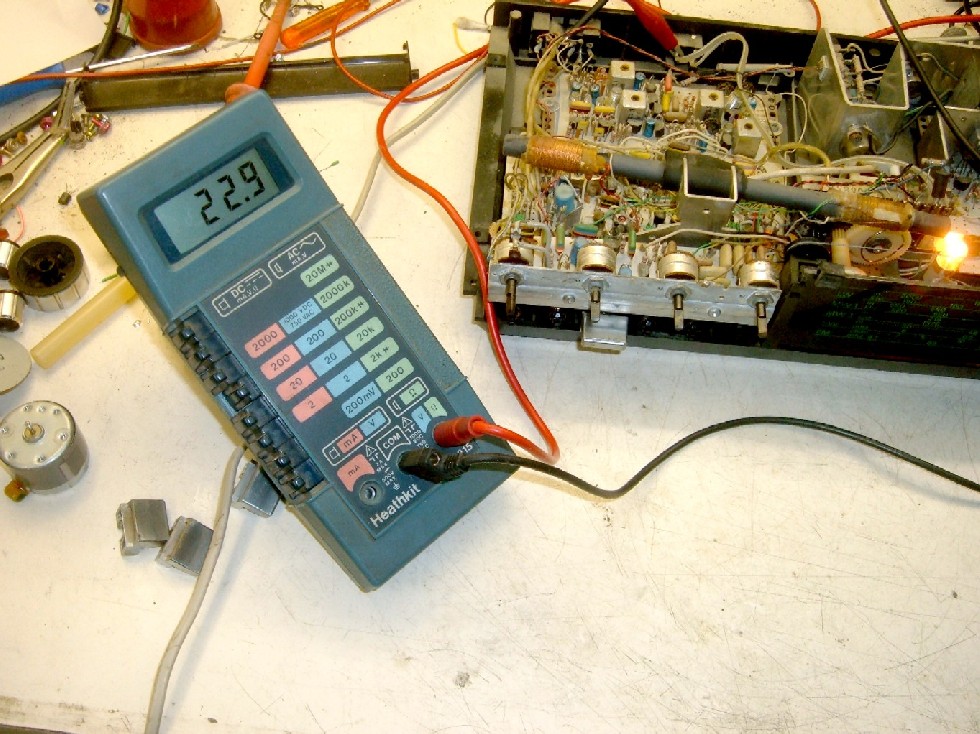

Zelf heb ik een multimeter uit 1980 welke de laatste jaren steeds moeilijker was af te lezen, maar weggooien?? nee.
Het is een groot voordeel als je een grote rommelzolder hebt!!
Nu had ik enige tijd geleden een voltmetermodule (Conrad) gemold, en na demontage leek het lcd-schermpje verdacht veel op het exemplaar in de multimeter.
Na overzetten is de meter weer prima afleesbaar

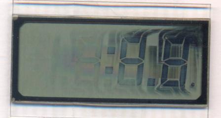

Dit type schermpjes 3.5 digit + en - en lo bat is of wordt blijkbaar al jaren gemaakt.
Dit is het bewuste schermpje.
Wat er precies mee aan de hand is weet ik niet, misschien is er iemand die weet wat de oorzaak is.
Zo is de meter weer goed bruikbaar.

Een uitlopend LCD, daar had Fluke patent op maar Heathikt kennelijk ook.
Dit schermpje is waarschijnlijk een standaarduitvoering voor gebruik met een ICL7106 aansturing of opvolger ervan.

Dit heeft uiteraad niets met Fluke of Heathkit op zich vandoen, maar met de fabrikant van het LCD schermpje en die tijdsperiode. LCD display paneeltjes uit die tijd hebben niet het eeuwige leven en gaan nu eenmaal lekken (dat was toen al voorspeld) en je vind ze overal terug. reden van de populariteit toen was vooral het lage stroomverbruik tov de LED versies.
sommige fabrikanten gaven je de keuze tussen een Leddisplay of een LCD display versie van hetzelfde toestel.(bvb Philips PM2517)
en nu heb je tv met LCD panel(die nog steeds lekt) en Led backlight.

http://www.pa4tim.nl/?p=787 de beruchte Fluke 8022, ik heb daar ook een nieuwe display ingezet. De Fluke werkt ook met dat IC wat Maarten noemt
