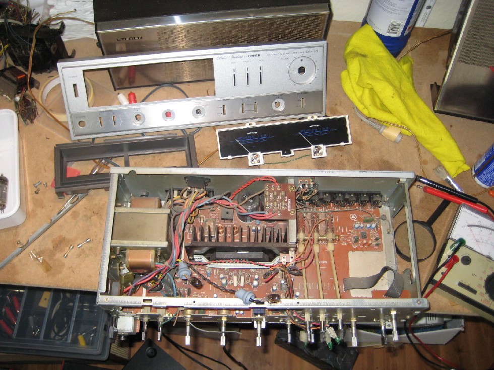

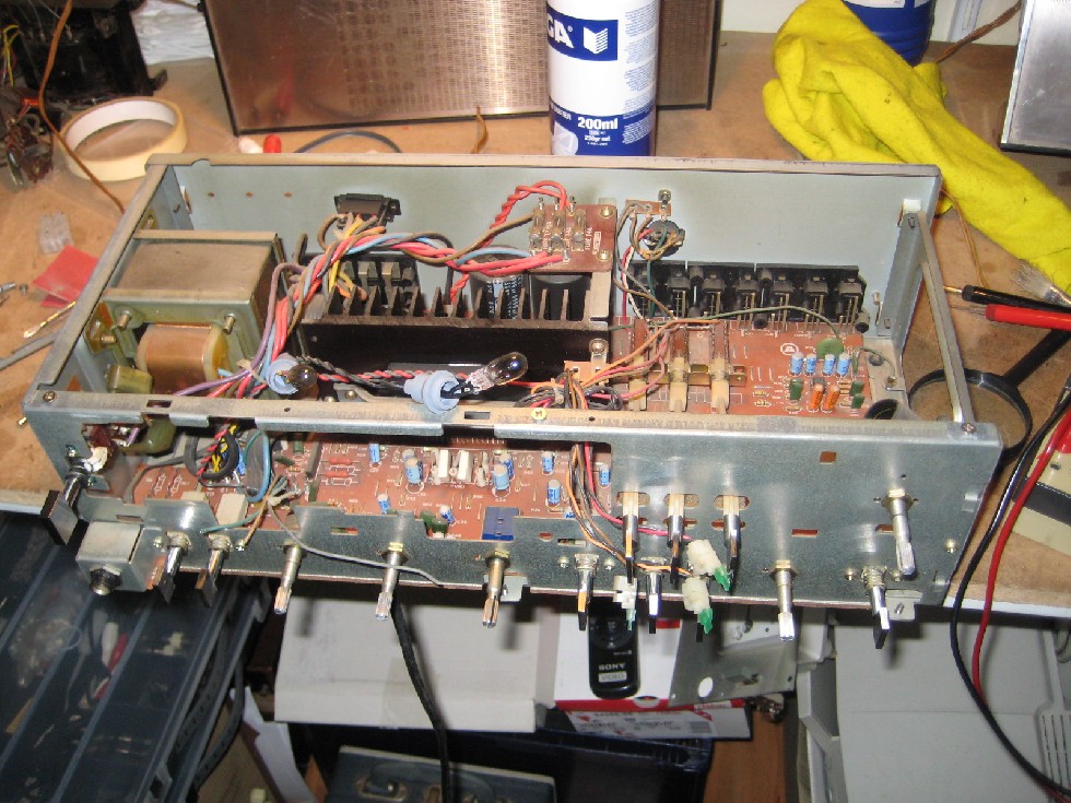

Gisteravond alles gedemonteerd zoals ,kast,front,knoppen enz.voor een schoonmaakbeurt.
Binnenkant stofvrijgemaakt ,1 vu meter zat vast ,bij nader onderzoek blijkt een kleine (heel voorzichtige) draai aan het schroefje dat precies in het center zit genoeg te zijn om hem weer soepel te laten bewegen.
Zaterdag even naar de electronicaboer ,kijken of hij de juiste schaallampjes heeft en zekeringen natuurlijk.
De luidspreker uitgangen zijn inderdaad beveiligd met een relais,deze hoor ik netjes aanspringen als ik inschakel.

Ik ben benieuwd. Enkele fotootjes worden ook op prijs gesteld... ;-)

Helaas geen foto`s gemaakt van de versterker toen ik hem opgehaald had (doe ik met buizenradio`s wel altijd.
Ik zal in het weekend even wat foto`s maken van de ingewanden want hij ligt nu helemaal open.

Fisher CA120 opgehaald-beloofde foto`s
door lee, 10-09-2009, 17:02 (6130 dagen geleden) @ Piet Blaas
Hopelijk ziet de patient er na het weekend weer beter uit:-D
door Piet Blaas ⌂ @, Arnhem, 11-09-2009, 21:46 (6129 dagen geleden) @ lee
Succes! En bedankt voor de foto's.
Lijkt erg veel op die versterker waar ik het hiervoor over had.
Piet.

Eerst maar eens een casettedeck aangesloten en op 1 en 16 een oortelefoontje.
Heeeel ver weg was het signaal te horen maar wel minimaal en regelbaar via de volume knop, dat zou dus goed moeten zijn?
Het vreemde is dat ik geen spanning meet op de VU lampjes(ik heb ze beide verwijderd omdat ze stuk zijn.
Op het schema kan ik ook geen waarde`s ontdekken dus ga ik maar eens googelen ,misschien kom ik een schema tegen dat duidelijker is
Wordt vervolgd
door lee, 25-09-2009, 11:08 (6116 dagen geleden) @ lee
Gewijzigd door lee, 25-09-2009, 11:15
Gisteravond de STK geplaatst, hij zit er netjes in al zeg ik het zelf
De klembeugel nog niet vastgeschroeft want er moet nog koelpasta tussen, dat ga ik Zaterdag even kopen samen met de benodigde zekeringen en 2 VU verlichtings lampjes.
Enigste probleem is dat ik het voltage van deze lampjes nergens terug kan vinden.
Met meten krijg ik geen enkele uitslag dus dat is een beetje vreemd

Fisher CA120 opgehaald, hij werkt maar......
door lee, 26-09-2009, 17:06 (6114 dagen geleden) @ Willem.H.N.
Vandaag netjes de koelpasta erop gesmeerd,nieuwe VU verlichtng geplaatst plus 2 nieuwe zekeringen.
En zowaar.....hij werkt:-D :-D
Helaas nog niet helemaal zoals het hoort, de balans is niet te regelen, links en rechts houden hetzelfde volume,als ik de boxen op A aansluit werken ze soms wel en soms niet(beetje met de kabels bewegen)
Op B werken beide boxen goed maar zonder balans dus.
Morgen maar weer verder:-)

Fisher CA120 opgehaald, hij werkt maar......Vervolg
door lee, 11-10-2009, 04:30 (6100 dagen geleden) @ lee
Na het plaatsen van de nieuwe STK blijkt dus dat de balans niet te regelen is ook de linker VU meter slaat met volle kracht naar lins uit i.p.v. de normale uitslag naar rechts.
Door tijd gebrek ben ik nog niet op zoek geweest naar de storing maar komende week ga ik er weer mee verder
De enigste logische verklaring voor het euvel lijkt mij inderdaad sluiting dus ik weet waar ik ongeveer moet gaan zoeken
