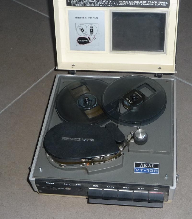

hallo
ik heb vandaga een akai vt100 gekocht
en ik vroeg me af
wie heeft er voor mij een tape
een schema
en/of een monitor (monitor kabel is ook goed)
dit lijkt me namelijk een leuke unit om weer in gebruik te nemen
voor beurzen dan

Zo te zien zijn dit 1/2 inch tapes, die zijn dus te breed, ik gebruikte vroeger gewone tape voor een normale bandopnemer voor mijn VT100.
De documentatie, schema en zo moet ik ook nog ergens liggen hebben denk ik maar dat zal effe zoeken worden.

Uit de videorecorder zelf kwam geen rf-signaal, om hem op TV aan te sluiten (de TV's hadden toen nog geen video-aansluiting) moest je er een modulator tegenaan schroeven die dan aan de antenne-ingang moest aangesloten worden.
Het is allemaal lang geleden maar normaal moet ik ook nog een VT100 liggen hebben, ik zal er eens naar op zoek gaan.

Hallo Peter .... ik heb ondertussen de VT100 gevonden maar om de documentatie te vinden zal heel wat meer tijd in beslag nemen.
Wat heb je er nog bij, buiten de recorder ... heb je de voeding ?
Groeten .... Hugo Sneyers
akai VT100 spullen
door robot797 @, Rijssen, 18-03-2013, 12:01 (4910 dagen geleden) @ Hugo Sneyers
Ik heb de camera
De voeding (geen kabel) maar deze is roestig
En de recorder
Ik maak vanavond wel wat fotos
Het liefste zou ik nog een modulator en mini scherm vinden
Maar dat is niet zo makkelijk te vinden
