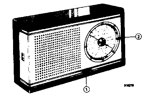

Gisteren in Rosmalen een leuk radio'tje gekocht: een L0X95T van Philips. Je raad het al: hij speelt niet.....
Nakijken lijkt me, gezien de techniek niet zo'n punt, maar hoe haal ik de printplaat eruit? Voor zover ik kan zien moet de aluminium voorzijde eraf, maar die is gelijmd. Blijkbaar moet het anders? De servicedocumentatie bied geen uitsluitsel...

Met de ene duim de afstemschijf vast houden met de andere hand de siermoer op de schijf losdraaien, schijf wegnemen en twee schroefjes lossen. deksel eraf, en daar de schroefjes losdraaien.

Alu front laten zitten!
Schroefje van afstemmer moet eraf.
De rest volgt vanzelf.

Philips heeft wel vaker van dit soort "verdekt opgestelde" trucs bedacht. De radio is inmiddels open en de reparatie is gestart....

Dit is toch de Kajak. Welke kleur is die van jou,
