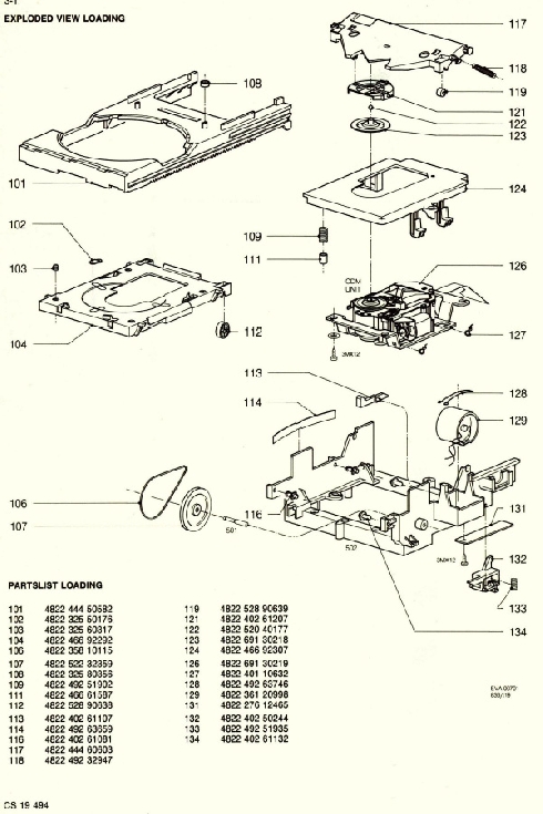

Hallo,
Ik heb geprobeerd deze CDV speler weer aan de praat te krijgen en dat lukte aardig totdat ik het uitgebouwde loopwerk op de plavuizen vloer liet vallen. Ik denk dat het optische gedeelte van het loopwerk het niet overleefd heeft. Ik zoek nu een CDV185 speler, een loopwerk zou ook welkom zijn.
Ik ben benieuwd.
Groeten Willem
Ps. Ik meet alleen maar wat ruis waar het RE signaal zou moeten staan. Ondanks dit komt hij in de de test tot faze 3, wat inhoud dat hij een CD ziet en in focus is, de spindelmotor draait maar geen signaal te meten (volgens service doc)

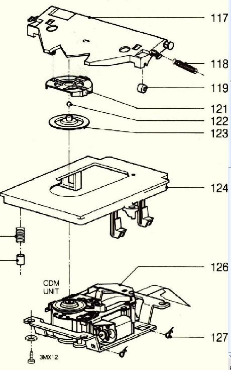

door Willem Roseboom @, Amersfoort, 30-03-2013, 14:11 (4835 dagen geleden) @ Huub P †
Hallo Huub,
Bedankt voor je aanbod maar helaas lijkt het loopwerk er niet op, zie 2e foto.
Groeten Willem

door Willem Roseboom @, Amersfoort, 30-03-2013, 14:10 (4835 dagen geleden) @ Maurice
Hoi Maurice,
Ik heb me rot gezocht naar een loopwerk wat hier op lijkt, zie 2e foto. Misschien dat jij het kan vinden maar ik niet. Bouwjaar is 1987.
Groeten Willem

door Jac Janssen @, Eindhoven, 30-03-2013, 14:16 (4835 dagen geleden) @ Willem Roseboom
Stomme vraag misschien, maar staat er nergens op het loopwerk welk type het is?
Jac
CDV 185
door Willem Roseboom @, Amersfoort, 30-03-2013, 14:56 (4835 dagen geleden) @ Jac Janssen
Hallo Jac,
Nee, ik zie er niets op staan. Hier nog 2 afbeeldingen uit de service doc.
Ik heb dit loopwerk nog niet in een ander apparaat gezien. Misschien iemand die het herkent?
Groeten Willem
