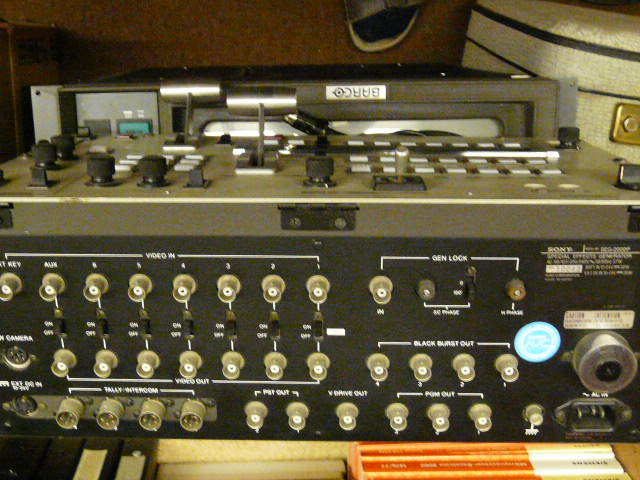

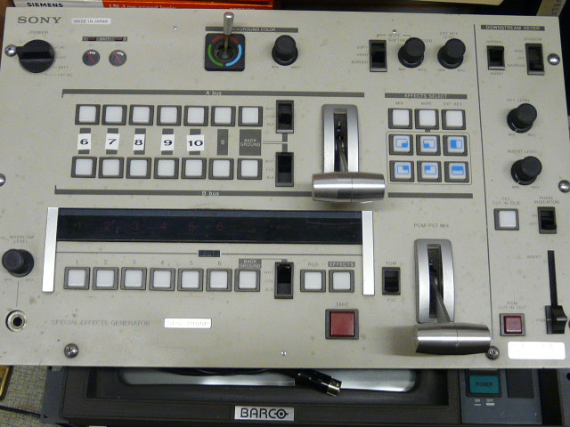

door Doeve
, Borgercompagnie, 03-04-2013, 16:11 (4838 dagen geleden) @ Lonny
Hallo Lonny
Het is de SEG-2000P mooi apparaat werkt ook goed, probleem is alles gesynchroniseerd moet zijn. (GEN-lock)
Over Barco delen?! zou erg fijn zijn want daar is moeilijk aan te komen.
OA de cascade is kapot.
Groeten
Henk Doeve
beeldmenger
door Lonny, 04-04-2013, 12:11 (4837 dagen geleden) @ Doeve
Beste Doeve,
Tripler voor de Barco monitor is beschikbaar.
Type: BG 1897-642-317 met externe bleeder weerstand en focus potmetertje.
Ben je wel zeker dat de tripler defect is ?
Dit is geen eenvoudig circuit met de feedback spanning van de bleeder weerstand
naar de regelbare voeding " power supply print 19".
Een veel voorkomende fout was de schroef van de bleeder die doorslag veroorzaakte
dus even testen door schroef uit te draaien.
Indien er belangstelling is ,stuur dan maar een mailtje.....
Met vriendelijke groeten,
Marc Chaerle
beeldmenger
door Doeve
, Borgercompagnie, 04-04-2013, 15:14 (4837 dagen geleden) @ Lonny
Lonny
Dit komt mij heel bekend voor, inderdaad lekte die grote bus die ik aanzag voor condensator. En die zit inmiddels in een exstra kunststof behuizing zit en daarmee is de overslag voorlopig bedwongen. De cascade was echt stuk maar is inmiddels vervangen door één uit een andere computermonitor van BARCO waar toevallig (of niet) de zelfde in zat.
Het apparaat werkt nu wel weer maar heeft een te licht beeld. Daar moet nog eens in duiken. Ik heb er trouwens twee de CTVM 3/37 de een uitgebreider met H/V delay, Noth filter en nog wat exstra's. Ook heb nog een BARCO-INDUSTRIES CVS overgehouden uit een veiling kaveltje. Of ik die ooit weer aan de praat krijg is de grote vraag, lijkt mij een erg ingewikkeld apparaat met veel printen met IC's enzo. Hij deed toen wel iets. Al wel 10 jaar niet meer geprobeerd.
Belangstelling voor wat reserve delen heb ik zeker.
Dank voor je meedenken.
Henk Doeve
