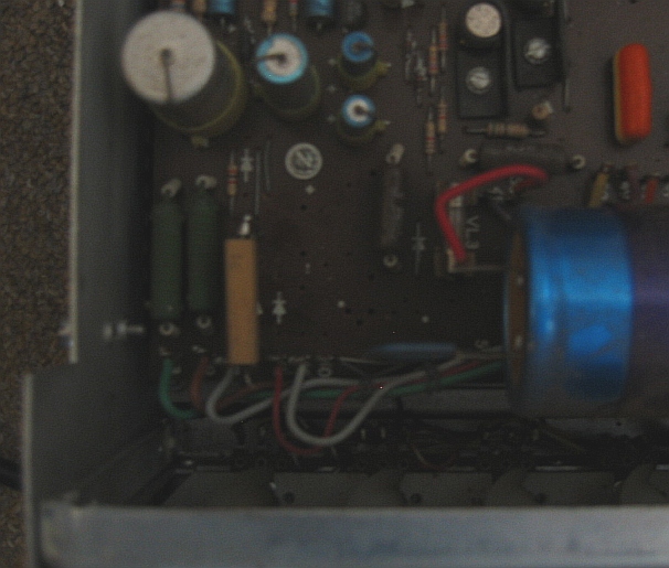

Ik heb hier een Philips versterker LBB 1250/01.
Als ik hem aanzet hoor ik een luide "Tjoep" op de luidspreker (je zou hem bijna opblazen) Vervolgens speelt hij prima.
Alleen wordt uiterst linksvoor een weerstand van 150 ohm erg warm (orginele was al zwart)
Wie weet hoe ik deze dingen kan oplossen?
Of heeft misschien iemand een schema?
Alvast bedankt.

door Henry, 16-09-2009, 17:06 (6124 dagen geleden) @ soundman2
In ieder geval bedankt voor de moeite.
Op het schema van de 1251 kan ik zo gauw geen weerstand van 150 ohm ontdekken.
Als ik het allemaal zo bek
ijk zit hij in de buurt van de voeding (diverse elko's). Dus Soundman, als je dat schema van de 1250 nog een keer kan vinden, hou ik mij aanbevolen.
door Henry, 16-09-2009, 17:08 (6124 dagen geleden) @ Henry
Het is de 3e van links, niet meer de orginele. Die was zo te zien 2W.
