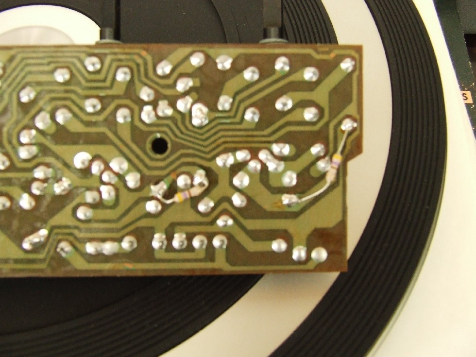

Mijn oog viel toen op het print plaatje waar de potmeters in zitten![[image]](images/uploaded/20130509190444518bd72cbc651.jpg)

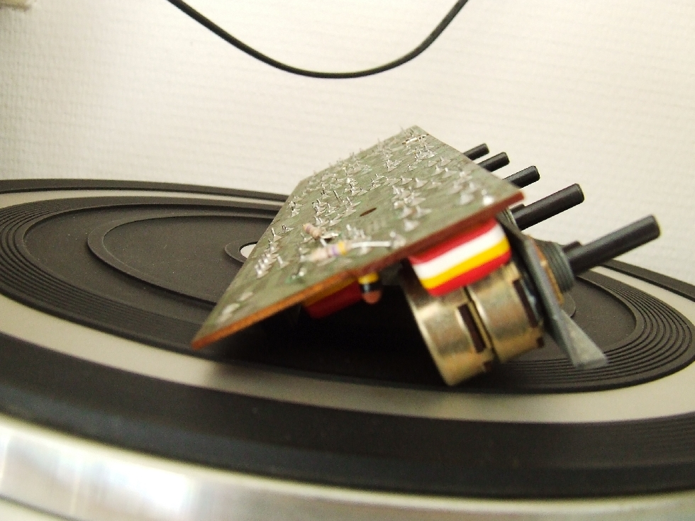

Daar heeft men dus twee weerstandjes op de achterzijde van het printplaatje gesoldeerd, ik ga er eigenlijk van uit dat philips dit niet zo bedoeld heeft en dat hier dus ook de fout zit.![[image]](images/uploaded/20130509190746518bd7e294f23.jpg)

Hoewel de bovenste foto een tikje onscherp is, lijken de weerstandjes me wel origineel. Ook in Zweden maken doen ze wel eens aan ontwerpwijzigingen.

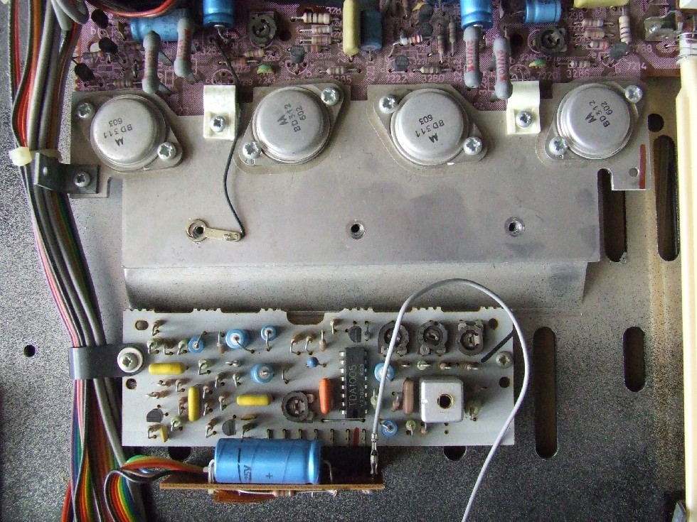

Met vriendelijke groet, Wilfred![[image]](images/uploaded/201305152038175193d61997b5d.jpg)
Philips 878
door snameroc
, Etten Leur, 16-05-2013, 16:02 (4705 dagen geleden) @ Wilfred
Je geeft zelf al het antwoord.
Voor de zekerheid kun je de 7224 uitsolderen en nog een keer meten.
Ook zou ik naar aanleiding van je resultaten de 7222,7220,7218 en de 7214.
De 7224 vormt een paar met de 7226 en hoewel die niet defect meet is het een overweging om beide te vervangen met eventueel de defecte uit bovengenoemde 4.
Als je op zeker wilt gaan kun je ze ook alle 6 vervangen als je secuur soldeert weet je 99% zeker dat je radio weer speelt voor het geld hoef je het niet te laten de kleine torren is centen werk en de grote zullen een paar euro zijn als je ze kunt vinden 2,35 bij ASWO
Succes
