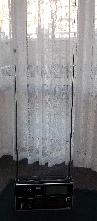

Als verzamelaar van draagbare transistorradio's vraag ik me al een tijdje iets af.
Ik bezit een aantal Schaub-Lorenz radio's die twee telescopische antennes hebben.
Alle andere merken die ik ken gebruiken echter maar één antenne.
Waarom gebruikte Schaub-Lorenz twee sprietantennes in plaats van één, zoals alle andere merken?
Was dat voor betere ontvangst, zodat er twee korte antennes gebruikt konden worden in plaats van één lange? Of was één antenne voor FM en de andere voor de korte golf?
Wie weet het?

door ruudtx @, Utrecht, 09-05-2013, 14:48 (4867 dagen geleden) @ ElektroNick
Je komt dit tegen opp luxere grotere portables.
Had voordeel voor FM omdat zo een horizontale dipool gemaakt kon worden.

Dus als ik het goed begrijp is de ontvangst van horizontaal gepolariseerde radiogolven beter met een radio met twee antennes?
Is het niet zo dat tegenwoordig de meeste radiozenders net verticaal gepolariseerd zenden?

door kris ⌂ @, Gent, België, 09-05-2013, 23:32 (4867 dagen geleden) @ ElektroNick
Ja je hebt nu betere ontvangst als je er één vertikaal klikt en de andere horizontaal (die doet dan dienst als groundplane)
Overigens hebben oudere philips radio's met FM ook twee sprieten, alook de gekende wereldontvanger van halweg de jaren 60.
een dipool neemt nu eenmaal meer signaal uit de lucht dan een kwartgolfspriet.
De kunst zit er hem in dit symmetrisch signaal onverzwakt tot bij de assymetrische ingang van de eerste HF transistor te krijgen.
