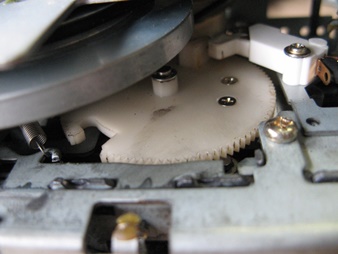

![[image]](images/uploaded/20130517203145519677915421f.jpg)
Er is haast niet bij te komen of ik moet de hele boel slopen (eh demonteren).
Het eerste zal wel gaan, maar dan weer in elkaar zetten dat wordt moeilijker.
Ergens heel diep tussen alle tandwielen door zie ik dat er een tandwiel met een zijwaartse nok zit.
En die staat niet het zelfde als tape 2.
Nu heb ik dat kunnen verdraaien tot hij in dezelfde stand staat.
Maar op het moment dat ik de spanning er op zet gaat tape 1 draaien en ook het tandwiel met de nok staat weer in de verkeerde stand.
Ik denk dat het demonteren wordt om te kijken wat er werkelijk loos is.
Misschien is er wel ergens een nokje afgebroken of versleten en is het niet meer te repareren.
Ik zag op tape 2 een snaar zitten en miste die op tape 1.
Maar dat bleek het snaartje van de teller te zijn.

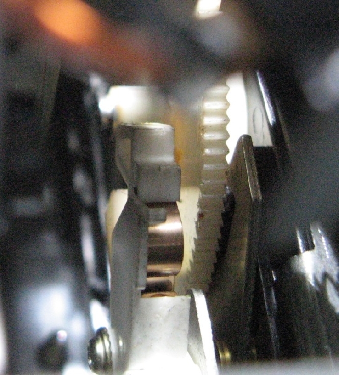

Het motortje laat het grote vliegwiel draaien.
En de twee witte schotels waar de snaren om zitten draaien ook en slippen niet.
Het ligt niet aan de snaren, maar waarschijnlijk aan het tandwiel wat nog onder de linker schotel zit.
Maar daar kom ik zonder demonteren niet bij en dan is het nog de vraag of dat het is.

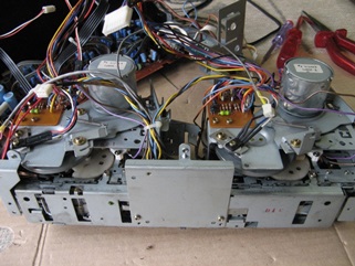

Geen van dat alles, ik heb hem gedemonteerd (dus zeg maar gesloopt)
![[image]](images/uploaded/2013051812501051975ce223e7c.jpg)
Maar ik heb nergens iets kunnen ontdekken wat er eventueel mis kan zijn.
Alleen der stand van een tandwiel is verschillend dat melde ik al in mijn eerste posting.

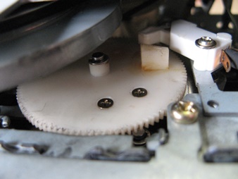

Deze is van de tape die goed werkt

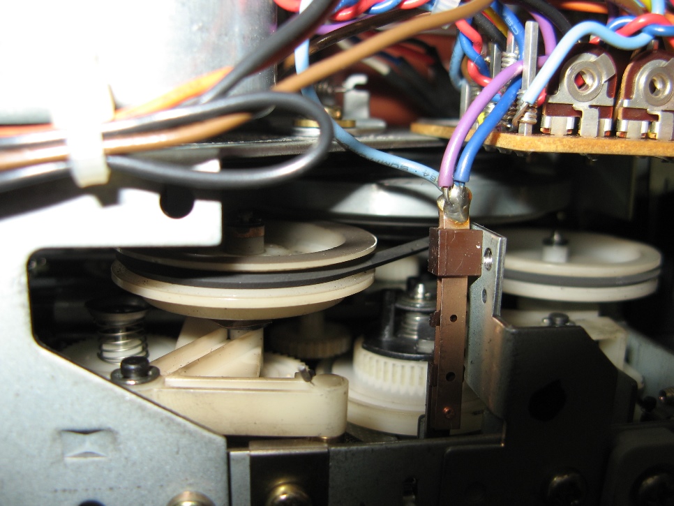

En deze waar ik niets mee kon doen.
![[image]](images/uploaded/2013051812515351975d4986f32.jpg)
Op het moment dat ik van bovenaf dit tandwiel in de goede stand zette werkte de tape.
Op het moment dat ik hem stopte stond alles weer verkeerd.
Daarna kon ik niet meer voor of achteruit en niet meer afspelen niets meer dus.

Witte schakelaar hoort dus door dat nokje de boel te laten afslaan op tijd.
Schakelaar defect? dan loopt het iets door tot begrenzing mechanica en blijft de motor doorlopen.
Of schakelaar werkt wel en bedient een transistor of o iets die vervolgens de motor regeling dient te stoppen.Werkt dat systeempje niet.
