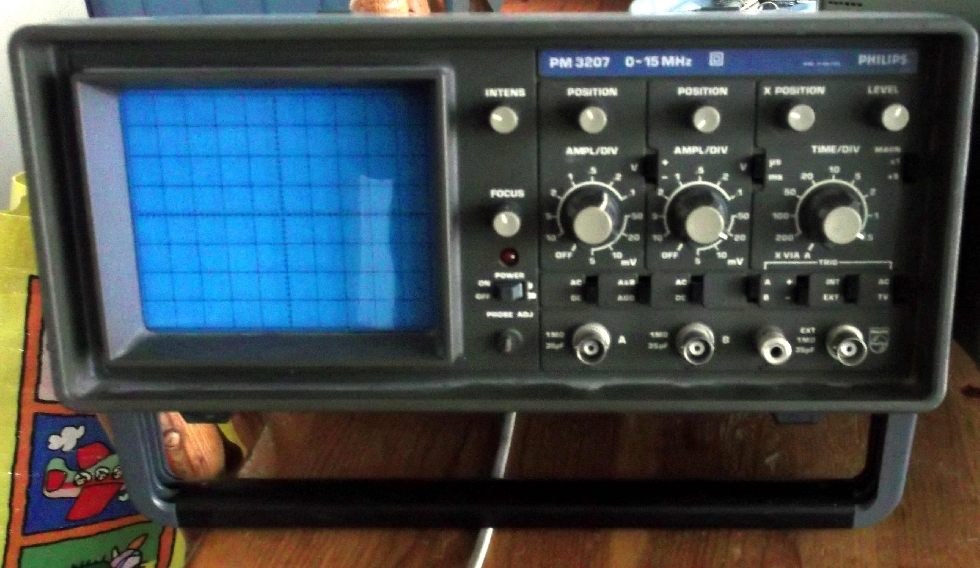

Philips PM 3207 als niet werkend gescoord vandaag voor 15 euro .[image]

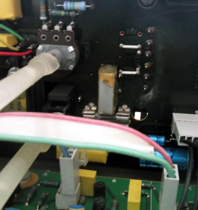

Zo te zien zit de oorzaak op deze afbeelding :

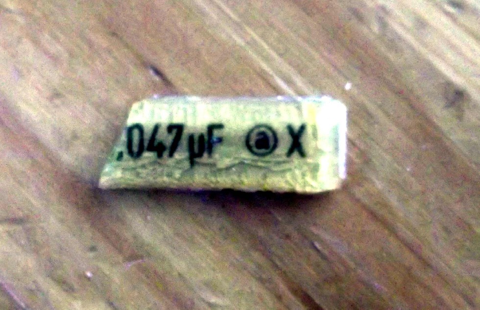

Op foto 3 zie je de afgebarste stuk van de condensator :

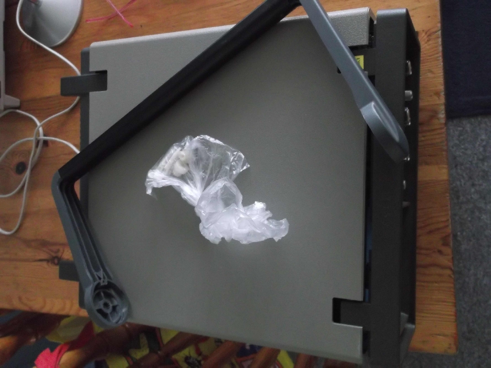

Ik heb hem opgelaten want het is een moeilijk te openen en sluiten apparaat .

Dat is een RIFA condansator. Ze zijn inmiddels berucht, zeker omdat ze met veel rook en stank ontploffen als ze jaren oud zijn. De kunststof omhulling barst en vocht doet de rest. Ik heb fonkelnieuwe liggen met bartsjes in de behuizing. vervangen dus.

Deze condensator is niet nodig,zit over de 220 Volt.Het liefst nog voor de netschakelaar,zodat het niet uitmaakt of het apparaat aan of uit staat,kapot gaat hij toch met eventuele brand ten gevolge.Deze fijne tijdbom zit in alle Philips-scopes.Nadat er één ontploft was heb ik ze uit al mijn Philips scopes verwijderd.
Ook heel berucht in alle Philips V2000 videorecorders.Ook in de Revox A-77 bandrecorders zitten deze in de motorbesturing (3 stuks).
Doe hier Uw voordeel mee en verwijder die dingen,ze zijn nog veel slechter als de teercondensatoren.
