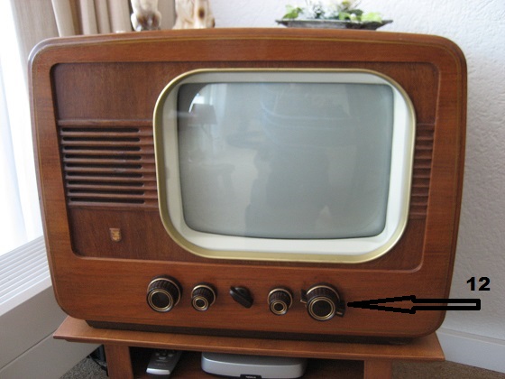

Hallo met Johan,
Ik heb een technische vraag
over een kleine KL-TV 14CT3005 met een KT3 cassis.
Er zit een kanalen kiezer in met VHF en UHF in een.
Maar nu mijn vraag ik wil als ik hem op kan..12 (video kanaal zet) met de afstemming op UHF.
Dat ik dan met een schakelaar of wel met een relais schakeling de VHF kan uit schakelen.
Zo dat wel de UHF band blijft werken.
En met schakeling weer terug op VHF en UHF.
![[image]](images/uploaded/20130523141744519e08e8a79c3.jpg)
GR-Johan. Waalwijk..

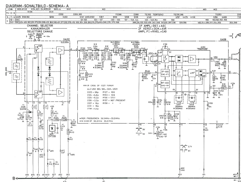

De relaiscontacten zou je in de bedrading naar connectorpennen M33 en M34 kunnen opnemen, zodanig dat deze allebei onderbroken worden als voorkeuze 12 ingeschakeld wordt.
Hangt er ook een beetje van af wat de bedoeling is. Deze pennen onderbreken, betekent dat je bij het kiezen van knop 12 blank beeld hebt als je de bandkeuze op VHF zet.

Hallo mede Hobbyisten....
Bedankt alle voor het mee denken voor mijn vraag.
Dat de video op UHF kan..12 dat wist ik wel,dat is het originele video kan...
Maar mijn vraag was eigenlijk anders, misschien verkeerd geformuleerd.
Het ging hier om ik had een kabel tuner op aan gesloten toen kreeg ik op VHF kan... storingen (strepen) met allerlei filters en ander kabels geprobeerd.
Ik was er niet over tevreden.
Toen kwam mijn vraag om de VHF uit te schakelen.
Dank zijn Maarten vinding heb ik nu gedaan VHF word via een relaisschakeling uit gezet.
En UHF gedeelte werkt normaal schakel ik op andere kanalen van 1 tot 11 werkt VHF weer.
Waarom zie bij lagen op deze TV op kan..12 met KT3 cassis in bouw staat nu een kabel tuner op aan gesloten.
Nu is VHF en UHF 100% goed beeld..
![[image]](images/uploaded/20130524095048519f1bd80554d.jpg)
