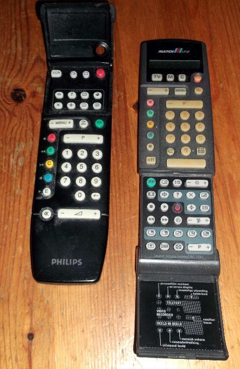

Bedankt Maarten en Maurice . Ik heb 4 verschillende universele met boekjes met codes . Ze werken meteen perfect alleen niets in het menu .
met deze 2 Philipsen kom ik wel in het menu ... bijna alles behalve het voornaamste : het zenderzoeken .
MVG
Francis [image]

door Erik @, 26-05-2013, 21:50 (4842 dagen geleden) @ francisgrey
Hoi,
Als je in het menu kunt komen, dan werkt de TV dus met de philips RC5 code.
Waarschijnlijk moet je het type afstandsbediening hebben waarop je twee knoppen gelijktijdig moet indrukken om en het zenderzoek menu te komen.
Zie de foto, onder het klepje zitten twee knoppen (aangegeven met het lijntje) die je gelijktijdig moet indrukken
Ik moet eens kijken, volgens mij heb ik zo`n afstandsbedienning nog wel liggen.
grtz,
Erik

door Maurice ⌂ @, Dordrecht, 27-05-2013, 16:03 (4841 dagen geleden) @ francisgrey
Die universele zijn soms listig met 2e menu functies.
Bedoel dat knoppen meerdere functies hebben en je eerst dat weer moet activeren, vervolgens heb je dan een 2e set codes.
Heb ook zo iets en na lang zoeken eerst blauwe toets dan nog een knop en kan ik zenders zoeken.
bedoel maar.
En zoals gezegd bij veel flipsen is om in afstem menu te komen 2 toesten tegelijk drukken.
