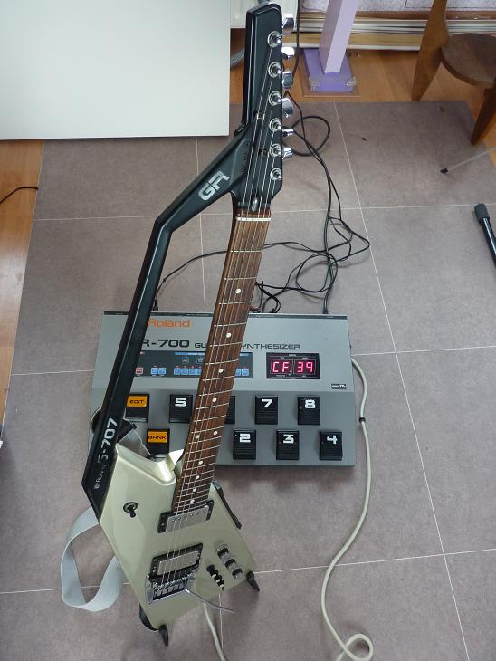

Op dit moment ben ik volop bezig met de laatste etappe van het restauratieproces van de gitaarsynthesizer Roland GR700/GR707, het vlaggeschip van het synthesizer tijdperk uit de jaren tachtig (en dan niet zozeer van kwaliteit en techniek, want die is behoorlijk belabberd…). Om een indruk te geven :
Dé website over deze synthesizer is die van Joness : http://www.joness.com/gr300/GR-700.htm
Alle informatie heb ik danook van deze site, inclusief service manuals en onmisbare tips.

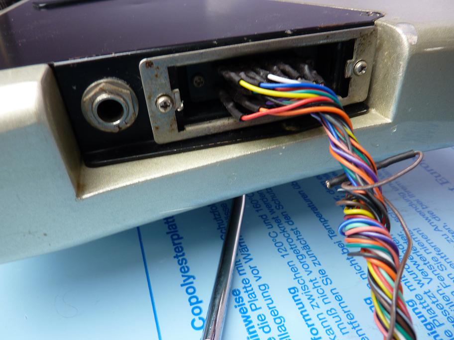

-geen originele Roland 24-pins verbindingskabel. Op ebay gaan de originele kabels van 30 jaar oud voor idiote bedragen van de hand : tussen de 300 en 400 US Dollar… Ook die van mij had geen kabel, dus heb ik een ´houtje-touwtje´ verbinding met pinnen en busjes gemaakt.
Niet een echt stabiele oplossing, daarom ben ik nu bezig met het inbouwen van DB25 connectoren en ga ik DB25 kabel gebruiken, ik heb inmiddels een prima kabel met male headers en twee female DB25 connectoren. De Roland kabel is 24 pins, DB25 is 25 pins dus je houdt zelfs een kanaal over. Deze inbouw wil ik wel op een manier zodat ik de set weer in originele staat terug kan brengen.

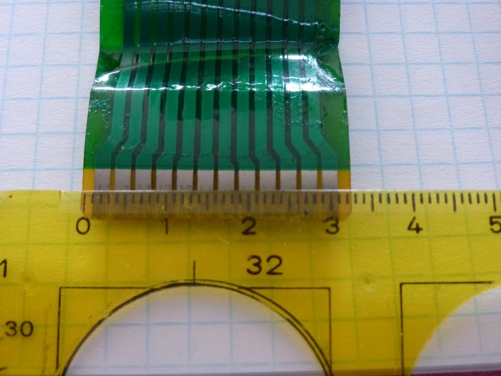

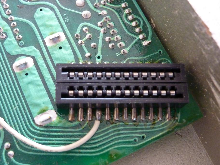

In de gitaarcontroller zitten op de printplaat twee 11 polige female connectoren, waarin ook 11 polige´flatcables´ gaan ( ik ken niet de exacte benaming, het zijn flexibele stukken ´tape´, met gemetalliseerde contacten, die in de connector gaan. Ze worden vaak gebruikt om printplaten te verbinden. Zie onderstaande foto). In de synthesizer (die op de vloer ligt), zit een zelfde constructie, ook weer met twee flatcables en twee connectoren
Omdat ik de set weer in de oude staat terug wil kunnen brengen, ga ik liever niet aan de ´flatcables´solderen.
Mijn vraag is : heeft iemand voor mij dergelijke stukken ´flatcable´zoals afgebeeld, met tenminste 11 connectoren. Omdat ik 4 connectoren moet ´bedraden´ zoek ik een stuk van redelijke lengte. Ik denk dat ik de kabel wel op maat kan knippen en het benodigde aantal contacten (11 per connector) kan vertinnen. Over kosten en prijs worden we het vast wel eens

Wat jij laat zien is geen flatcable maar gedrukte bedrading.
Flatcable (ook wel lintkabel genoemd) wordt/werd veel in o.a. PC's gebruikt voor de HD's en FD's. Zie b.v. deze link.
Voor het vinden van een passend stuk gedrukte bedrading moet jij veel geluk hebben, daar de breedte van de sporen nog wel eens wil variëren.

Voor tijdelijk zou je strookjes dunne printplaat kunnen gebruiken en het kontaktpatroon etsen of frezen. De kabel zelf kun je dan maken van losse adertjes.

Probleem bij sloopflatcables (ik blijf ze zo maar even noemen) is dat de afmetingen vrijwel nooit kloppen:-( . De Roland cable heeft vrij dikke 'sporen', het is ook een instrument van 30 jaar oud.
Ik zal eens gaan experimenteren met printplaat, en jullie op de hoogte houden, de synthesizer is het waard om de nodige tijd en moeite te investeren.
