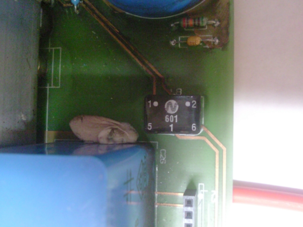

Ik ben bezig met het repareren van een sinus omvormer.
Nu zit er een klein trafootje in die defect is. Ik kan het merk echter niet thuisbrengen.
Is er onder jullie iemand die het logo wat erop staat herkend en weet welk merk dit is?
Het zou heel mooi zijn als ik dat weet, dan kan ik op zoek naar de gegevens ervan, en dan op zoek gaan naar een nieuwe of een geschikte vervanger.
Alvast bedankt voor de reacties.

Hallo Arjan,
Dit is een pulstrafo van NEWPORT. Het is volgens mij de 76601/1. Dit is een 1:1 trafo met een zelfinductie van 2600 uH. Of dit nog ergens te koop is, weet ik niet, maar mogelijk een vervanger te vinden. (misschien heb ik ook nog wel wat)

Hallo Piet,
Bedankt! Dit is hem helemaal. Ik zal hem binnenkort even eruit solderen en nameten.
