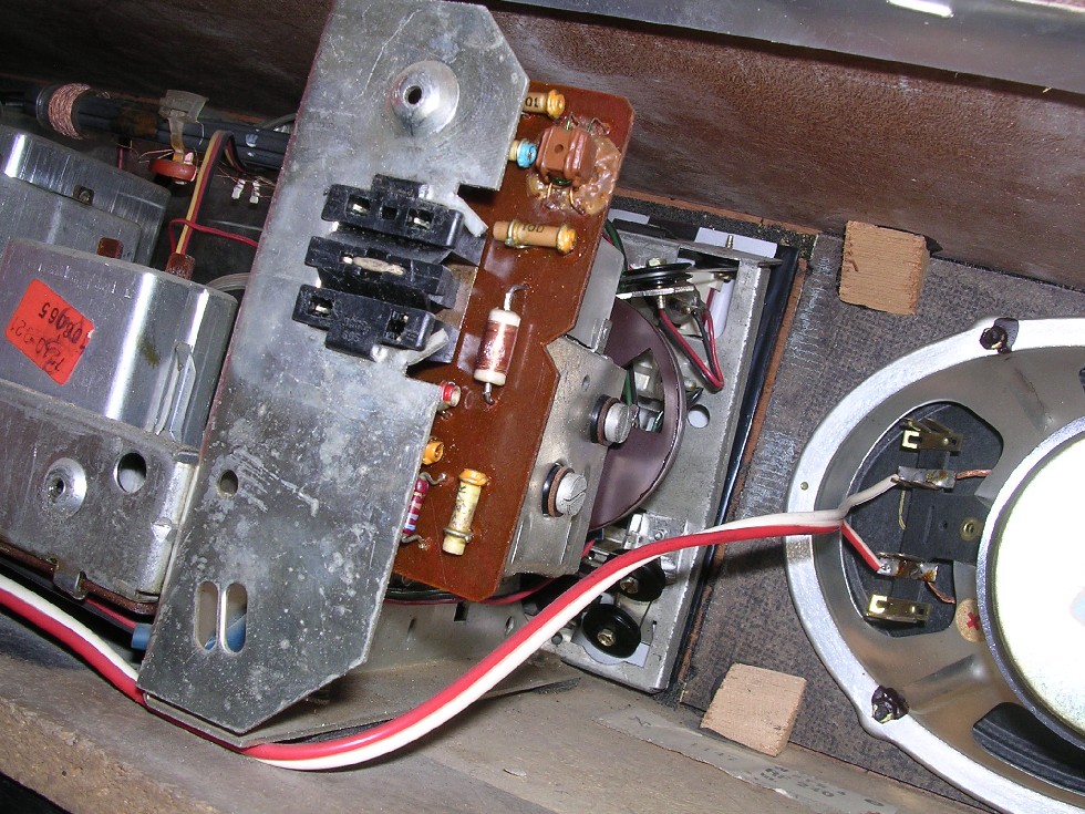

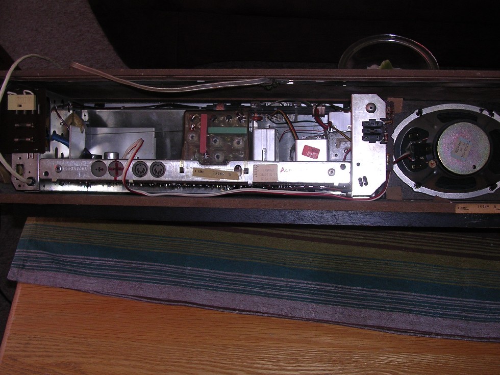

vraagje bij de foto,s lampjes zijn stuk,waar vind ik ze.
afstem condensator,gangbaar maken.
hoe bouw ik het chassis uit.

Hoi Jan,
Trek de stekker van de rood witte speaker draad los van de printplaat.
Evt de stekker van de antenne eruit.
Schroef aan de onderkant van het toestel het chassis los.
Dan moet het zaakje loskomen.
Lampjes zijn wel verkrijgbaar bij diverse adressen, Google "schaalllampjes".
Groet Frank

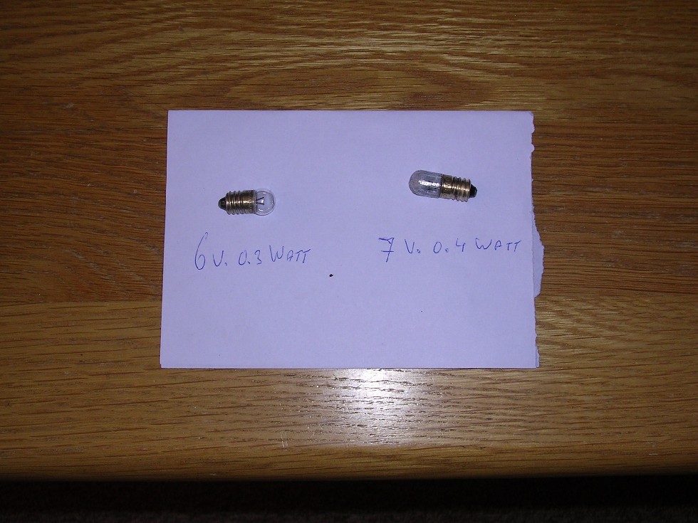

het zijn 2 verschillende lampjes,zie foto.![[image]](images/uploaded/2013053115031251a89f9015a68.jpg)
is dat een probleem.kunnen het ook 2 dezelfde lampjes zijn.
