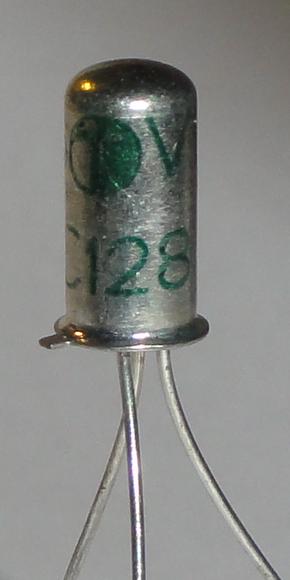

door Dave @, Omg. Leiden, 07-06-2013, 21:10 (4829 dagen geleden) @ Lieven
Hallo Lieven,
Ik kan je wel aan 10 stuks AC128 helpen, zie foto.
Ze zijn nieuw (NOS), ik vraag er 1 euro per stuk voor.
Groeten, Dave.

door Dave @, Omg. Leiden, 08-06-2013, 22:43 (4827 dagen geleden) @ snameroc
Nogal kort door de bocht om te stellen dat "ze immers vrijwel allemaal even oud zijn", de Tungsram transistoren die ik aanbied zijn van recentere productie (te zien aan het model) en beslist geen 30 jaar oud...
AC128 voor Bandopnemer Philips N4510
door Maarten Bakker ⌂ @, Haarlem/Delft, 09-06-2013, 02:22 (4827 dagen geleden) @ Dave
Gewijzigd door Maarten Bakker, 09-06-2013, 02:24
Het ijzeren gordijn viel alweer 23 jaar geleden, en ze zijn daarna misschien nog even doorgeproduceerd maar 30 jaar oud zou ook best kunnen.
Overigens zelfs de orginele Philipstorren met loodvrije constructie hebben in mijn beleving lang zoveel uitval niet als de AF11x-reeks, en de torren die jij aanbiedt hebben bovendien een compleet andere behuizing en constructie.
Ik ben het dus met je eens dat je je over deze torren geen zorgen hoeft te maken.
