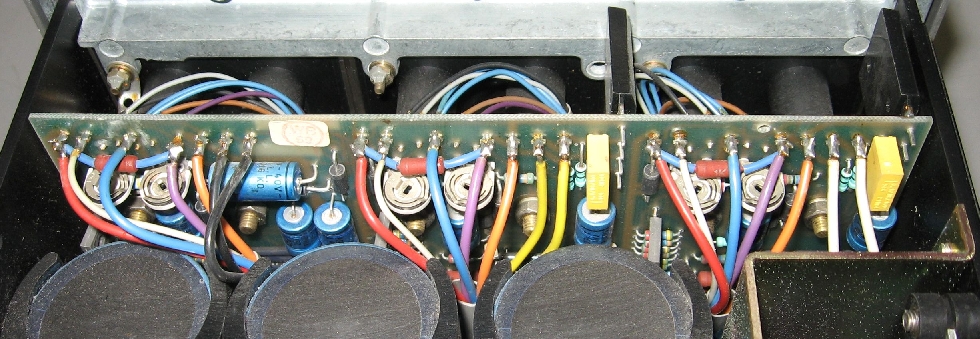

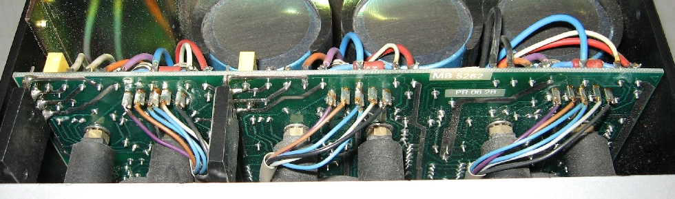

Hallo forum lezers,
Ik ben voor een reparatie van de Philips voeding PE 1542 op zoek naar een foto in kleur van de bovenkant van deze voeding. En dan speciaal de details van de bedrading (kleur)
Op de print zitten aan de achterzijde de draden met kleuren paars,bruin,blauw,grijs en zwart. Dit is drie keer zo uitgevoerd voor alle voedingen.
Mijn probleem is dat ik de notaties van de draden aan de andere kant van de print kwijt ben. Zeer stom maar helaas is het zo.
De draden van de drie voedingen hebben de kleuren rood,oranje,paars,blauw,wit en nog twee draden die per voeding verschillend van kleur zijn.
Van de twee draden die dezelfde kleur hebben (per voeding) heb ik wel een notitie gemaakt.
Wie heeft zo'n voeding en zou mij willen helpen
Graag jullie reactie met vriendelijke groet,
Loek

Hallo Loek,
Ik heb een PE1542.
Ik zal hem open maken en een foto maken.
Jac
de foto's
door Jac Janssen @, Eindhoven, 09-06-2013, 15:27 (4422 dagen geleden) @ Jac Janssen
De forum-software heeft ze verkleind, zag ik met het uploaden.
Als je de originele wilt hebben, stuur maar even een mailtje.
Succes met de reparatie!
Jac

door loek @, Exloo (Drenthe), 09-06-2013, 15:39 (4422 dagen geleden) @ Jac Janssen
Hallo Jac,
Bedankt voor de snelle reactie dit is precies wat ik nodig had.
Ik kan nu verder met het in elkaar zetten.
Nog maals bedankt met vriendelijkle groet,
Loek

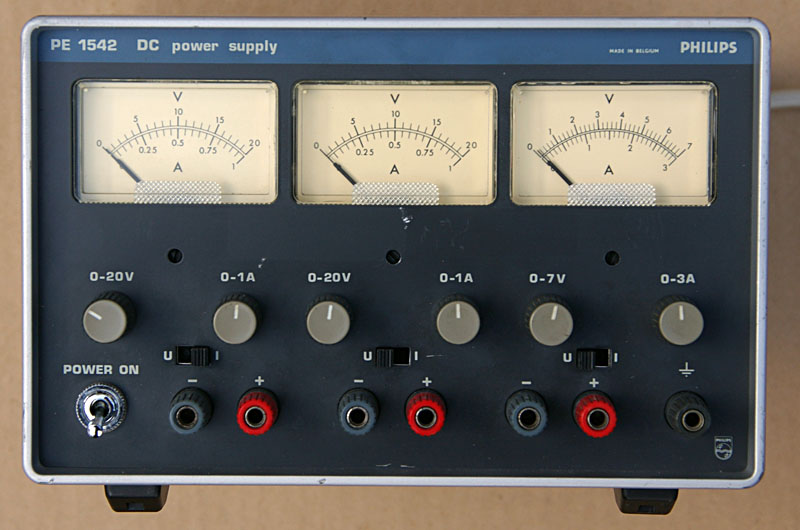

detail foto van Philips voeding PE1542
door GottfriedJulius, 10-06-2013, 07:09 (4422 dagen geleden) @ loek
Ziet er wel heel erg strak uit zeg! Prachtige vormgeving.
Juul - PE0GJG
