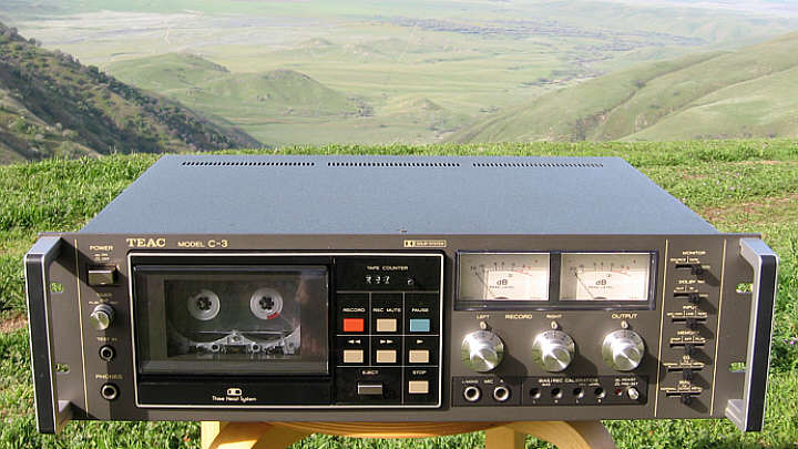

Ik ben op zoek naar een schema voor de TEAC C3-X (Semiprofessioneel cassettedeck).
Op het internet vond ik meermaals de service manual van dit toestel, maar daarin staan enkel de mechanische en elektrische afregelingen en foto's van de pcb layout. Het elektrische schema zit er nooit bij? Kan er iemand van jullie me soms helpen?
Het deck speelt alleen af op het rechterkanaal maar met veel storing (de VU-meter slaat volledig in het rood en er komt een brom uit de koptelefoon). De cassette klinkt overigens wel mooi op een ander deck.
Verder neemt het deck niet goed op en weerstand R145 begint te roken enkele seconden na het inschakelen. (R145 zit in de linkerweergave of opnameversterker vermoed ik).
Graag zou ik het toestel herstellen, maar zonder schema is het erg moeilijk. Het is een vrij complex toestel vind ik.
