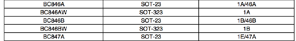

Volgens een lijst die ik gevonden heb op het net zou het om een BC846B gaan, een npn tor. De markeer code kan zowel 1B als 46B zijn.

Heel erg bedankt voor deze informatie.
Ik had tot nu toe alleen een lijst gevonden met de korte code, en daar kwam 45B en 46 op voor wat diodes zijn terwijl het voorzover te volgen is op het printje toch om een transistor zou moeten gaan, en dat blijkt nu wel.
Grt. Dirk.
@soundman2 Helaas, het is toch echt een transistor!
Toch niet echt handig om meerdere codes voor een zelfde onderdeel te hanteren
