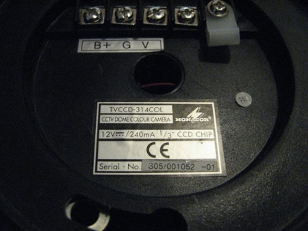

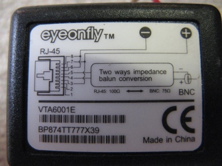

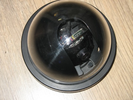

Hallo hobbyisten.
Ik hen hier een bewakingscamera maar weet niet zeker of hij werkt.
Volgens de vorige eigenaar wel.
Documentatie ook gevonden op internet in alle talen behalve NL
Nu wil ik hem aansluiten, maar weet niet goed hoe.
De 12 Volt sluit ik achterop aan is geen punt.
Maar aan de adapter zit een RJ45 plug, die kan ik ook maken.
Er worden maar 6 van de 8 aansluitingen in de RJ45 plug gebruikt.
Maar wat voor 6 aderige plug hoort er aan de andere kant te zitten van de RJ45 plug.
Of is hier een standaard snoer voor wat ik dan zo op een tv kan aansluiten?
[image] [image] [image] [image]

door Maurice ⌂ @, Dordrecht, 14-07-2013, 18:54 (4728 dagen geleden) @ hdegreeuw
Gewijzigd door Maurice, 14-07-2013, 18:59
Denk dat dat een converter kastje is om over bv Cat 5 (internet kabel zeg maar)
camera beelden te verzenden als óók de voeding.
Immers bedrijfspanden liggen vol Cat5 en nergens Coax, of thans niet waar je die camera op wilt hangen.
Via Heel bekabelings systeem en Patch pannels is in bedrijven van alles aan elkaar te knopen.
Kastje;
Vervolgens wordt dan Voeding + Video op de coax gezet, noemt men Balun.
Is DCspanning en signaal over 1 drager.
Tevens heb je nog zo'n kastje nodig voor de vertaling weer.
Vervolgens heb je een Camera nodig die snapt dat deze zijn voeding UIT de coax moet gaan halen.
Weg dat kastje...
Camera;
B+ = +12V
G = GND = min voeding en ground coax kabel
V = je video signaal
EDIT:
Fixed focus lens.
Dus ophangen -aan lens draaien tot de boel scherp is.
Verder Internet nodige datasheets van deze TVCCD-134COL Monacor.
Engels.Duits Pools maakt toch niet uit om te weten wat de dip switches voorstellen.
Meer hoef je niet te weten, Rest verhaal is toch vaak nodeloze info.
Ook haal je er uit plaatje dat enkel Voeding en Video uit apparaat komt,
en bv geen Audio of stuursignalen, daar dergelijke bollen ook wel eens sturing Pen/Tilt op afstand hebben.

door Maurice ⌂ @, Dordrecht, 14-07-2013, 19:10 (4728 dagen geleden) @ hdegreeuw
Doe eens een google zoek optie
"Passive Video Baluns"
Passive = zonder active componenten - dus geen Ic's versterkers of wat dan ook.
Enkel weerstanden en wat condensatoren.
Verder zenden en ontvangen over Ethernet kabel (Cat5).
Voor de werking heb je aan beide uiteinden dus een kastje nodig.
Eyeonfly Passive Video Baluns
Passive BALUN – VTA6001
Overview
The Eyonfly Active Balun transmits and receives video low-cost unshielded twisted pair(UTP) cable.
It is easy to connect, CCTV Security and Sureillance equipment by using standard structured cabling techniques. The optional2 crews provide the simplest means of sending voltage power or RS-485 PTZ Control signal.
Features
1. Transmission distance up to 2450 feet(750m) via Cat5 UTP
2. Immunity to noise and interference
3. Passive device
4. Compact design
5. 2 Optional screws for PTZ control or power transmission
Specifications
Environment
- Close-Circuit TV(CCTV) equipment for security and surveillance.
Devices
- CCTV Cameras, Monitors, switchers, sequences, multiplexers, digital video recorders (DVR) and other CCTV

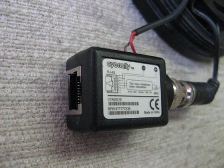

door hdegreeuw @, Andijk, 14-07-2013, 19:18 (4728 dagen geleden) @ Maurice
Klopt hij komt uit een bedrijf.
En er zit een Eyonfly balun aan, maar dat begreep ik verder niet hoe dat werkte.
Ga zsm er 3 snoertjes aan hangen waarvan 1 in de gele videoaansluiting van de tv en kijken wat hij doet.

door hdegreeuw @, Andijk, 15-07-2013, 12:02 (4727 dagen geleden) @ Maurice
Vanmorgen het apparaat aangesloten, op de tv, maar geen beeld.
Waarschijnlijk doe ik iets fout.
Bij de video ingang staat ext 4 dus de tv op ext 4 gezet en laten zoeken.
Maar totaal geen reactie op het beeld.
Oeps draadje vergeten van de - naar de mantel van de videokabel en hopla beeld.
Nu ergens verdekt opstellen en op een oude video aansluiten met een bewegingsmelder.
Maar dat is van later zorg hoe dat weer moet, hij doet het in ieder geval
Maurice bedankt voor je uitleg.
