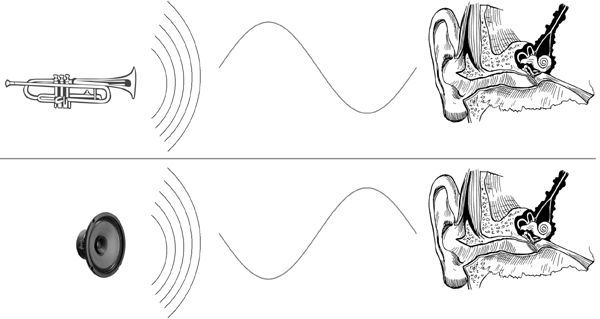

Om de aandacht niet verder af te leiden van het oorspronkelijke topic alvast maar een nieuwe gestart . Ik ga komende tijd eea uitproberen op m'n "top set" en een gemiddelde set . Ga ook diverse soorten muziek proberen . Ik vermoed dat de verschillen met opnames met minder ruimtelijke weergave en popmuziek beduidend kleiner zijn . Ben zelf ook erg benieuwd wat er van de verschillen over blijft met een "standaard set" . Wordt vervolgd !
Groet , Henk

Ik ben benieuwd, maar voor één ding zit je een beetje op een verkeerd spoor, het belang van de ruimtelijke weergave. Het absoluut fazeverhaal gaat evengoed op voor een monosignaal uit één luidspreker.(voor diegene die het kan horen)
Dit was alleen maar een verwachting van wat er gaat gebeuren . Het is wel zo dat vroeger bij het kopieëren van cd's op hogere snelheid het verschil direct te horen was aan vooral de diepte in de opname . Met de huidige kopieër techniek moet je er om zoeken . Door mijn eigen ervaring op opname gebied ben ik ervan overtuigd dat het verschil zich ook in het "plaatje" manifesteert , het kleinste faseprobleem tijdens een opname vertaalt zich ook direct in een verkeerde plaatsing van de instrumenten Ik houd een ieder op de hoogte van de ervaringen .

Dat zal hier niemand tegenspreken omdat het dan om een fazeverschil gaat tussen links en rechts,en dat beinvloed inderdaad de plaatsing van de instrumenten.
Maar je topic noemt "Absolute faze" en dat is gaat het over net iets anders dan wat je hierboven aanhaalt.

Wel ons oor reageert niet lineair op druk en onderdruk. Vandaar dat we het verschil en de som tussen twee tonen kunnen horen. Dit ligt aan niet 100% symmetrisch gedrag van het gehoor systeem, alsook de eigenschappen van de lucht (het is een niet perfekt elastisch medium).
Bij een trompet kan je geen absolute faze waarnemen,het signaal is vrij symmetrisch, bij slagwerk wel. Een normale ziel kan dit helemaal niet horen, voor de kwaliteit maakt het ook niet uit, dus geen zorgen om maken. Ik kan me voorstellen dat sommige mensen het wel kunnen horen, maar ik ben er nog geen tegen gekomen.
