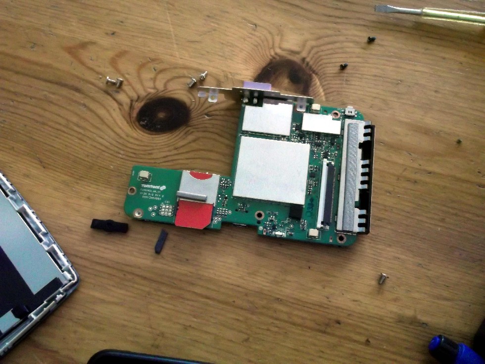

Heeft iemand ooit een intern geheugen vervangen van een TomTom ?

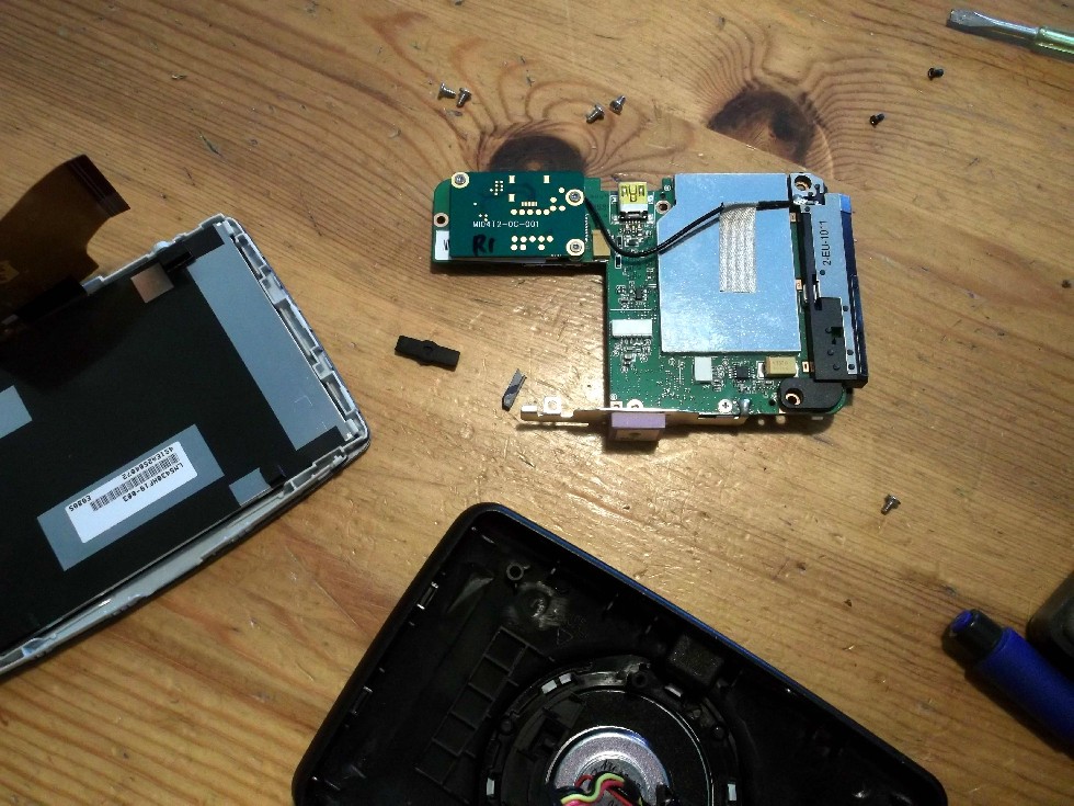

Van een goed werkende Tomtom naar niets meer door een mislukte update en via de helpdesk de raad om te formateren wat resulteerde in 0 bytes beschilbaar en 0 bytes in gebruuik . Als ik wist waar de opslag zat kon ik hem misschien vervangen . Iemand ooit aan een XL live gewerkt ?? Het rode kaartje is niet het geheugen maar de identiteits chip .![[image]](images/uploaded/2013080216553751fbc86985298.jpg)

Het zal in dit geval gaan om een firmware update. De firmware staat meestal niet op een extern geheugen als een SD-kaart maar in een flash memory op het moederboard.

door francisgrey, 02-08-2013, 21:46 (4709 dagen geleden) @ Ed van der Weele †
Hallo Ed ,
Bedankt voor de tips <deze Tomtom heeft alleen een flashmemory van 2GB en geen SD ingang . De flashmemory is om zeep . Als ik wist onder welk aluminium omhunsel hij zat zou ik hem proberen te vervangen . Alles openmaken bij dit iel spul vraagt om nog meer defecten .

door francisgrey, 03-08-2013, 11:03 (4709 dagen geleden) @ Ben
Allemaal bedankt voor de tips .
Bij het terug monteren is de Tomtom verder overleden ... ik krijg nog wel de tromroffel met aanzetten maar geen beeld meer . Daarom maak ik maar gebruik van hun aanbieding van 20% korting op een nieuwe .
