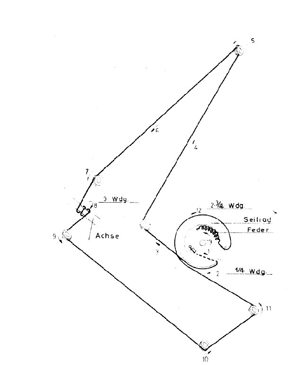

Dan nog een vraagje over hoe deze draad om de afstemmingsknop gaat:
1 keer er om heen draaien of iets anders?

door Maurice ⌂ @, Dordrecht, 07-08-2013, 16:16 (4568 dagen geleden) @ Peter2671
http://www.bendijkman.nl/
Deze heeft het juiste touwwerk.
Manual zo niet kunnen vinden maar een en ander is wel uit te vinden hoe het gezeten heeft.
Ieder geval een keer of 3 rond de tuner as meestal anders heb je geen grip.
Verder een Tip
Indien niet te vinden zoek dan van zelfde merk een gelijkwaardig toestel en kijk of daar wel wat van te vinden is.
wees Creatief.
Hier de VT2323, denk dat je daar een heel eind mee komt.
Volg de nummers en begin bij 1.

door Peter2671, 07-08-2013, 16:29 (4568 dagen geleden) @ Maurice
Bedankt voor de snelle reactie.
Ik zie ook gelijk wat ik dus verkeerd heb gedaan en ga het nog eens proberen:)
