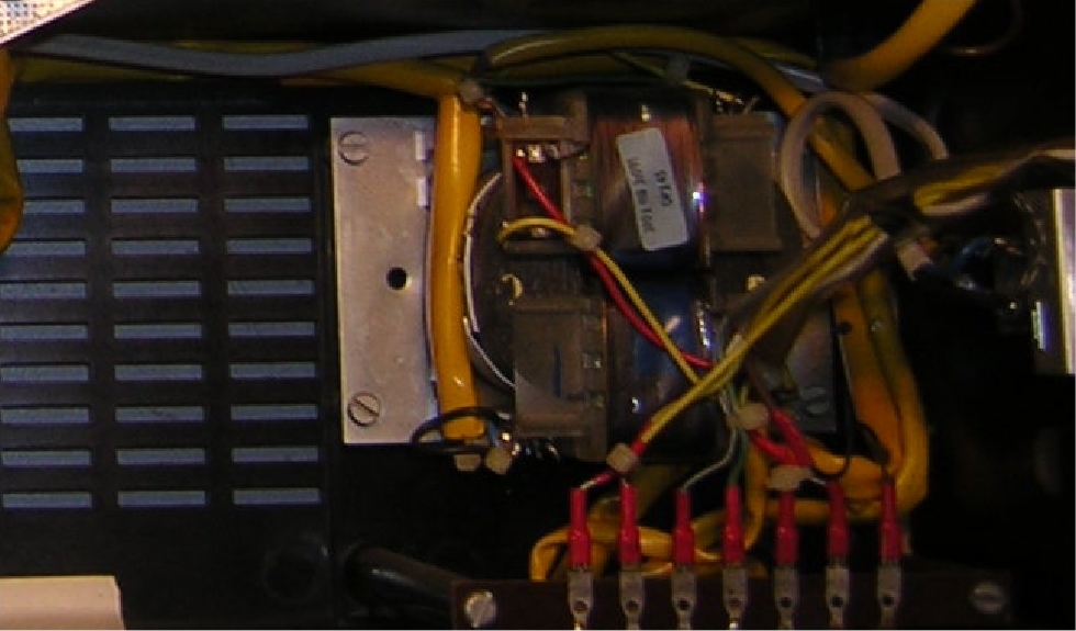

door Maurice ⌂ @, Dordrecht, 08-08-2013, 18:18 (4776 dagen geleden) @ ElektroNick
Gewijzigd door Maurice, 08-08-2013, 18:20
Die C-kern trafo die brommen niet zomaar.
Meet de afgaande stroom eens.
Simpel de secondaire zekering uitnemen en stroommeter in de plaats zetten.
Of nog simpeler haal de secdaire stekkertjes Trafo blokje er eens af.
Kijken of deze nog bromt.
Vervolgens de draden van de gelijkrichter print 1 voor 1 losnemen.
Zo vis je uit waar het probleem zit.
Laatst met een voedingsapparaat bleek precies inderdaad na minuut of wat te gaan brommen. Bleek kernverzadiging te zijn en met zetten op 240V was dat opgelost.
Bij jouw werkt dat kennelijk niet die truuk.
Dit is hem toch? foto uit mijn N4416
Kan net nummer niet lezen.
Bekijk dat nummer eens, kijken of ik nog wat heb liggen uit een 4404.

Gezegd even type trafo en foto er van
Kijk ik of ik iets heb liggen.

Dag Frits,
Ik ben er ook van overtuigd dat de fout in de trafo zelf zit. Tenzij er een onderdeel uit de voeding ervoor zorgt dat de trafo gekke dingen gaat doen. Zoals Soundman2 eerder aanhaalde.
De trafo is geloof ik enkel 19 Volt secundair, dus ik zal eens proberen of ik een trafo van 19 Volt of iets in die orde van grootte heb liggen.
Ik test het eens uit.
Groetjes,
Nick

Transformator maakt lawaai
door ElektroNick @, Kalmthout (Antwerpen - België), 14-08-2013, 12:10 (4770 dagen geleden) @ Willem.H.N.
Beste Willem,
Ja dat wou ik vast wel eens proberen maar ik heb enkel regelbare DC voedingen. Dus dan zou ik verschillende gelijkspanningen moeten kunnen genereren (en het zijn er veel hoor)...
Ik heb in de rommelbak een trafo van 18V 3,5A secundair gevonden en de recorder draait nu reeds een halfuurtje zonder lawaai. Ik hou het verder in de gaten.
Groetjes,
Nick
door frits @, Meppen Dtsl., 14-08-2013, 12:20 (4770 dagen geleden) @ ElektroNick
Hallo Nick,
Ik denk dat je het nu wel gevonden hebt de trafo zal dus inderdaad wel van binnen ergens als hij warm wordt gaan vonken, en deze fout heeft er waarschijnlijk al vroeger ingezeten vandaar de defecte gelijkrichter die je in
het begin tegen kwam want een diodebrug redt het absoluut niet met een vreemd
pulserende spanning.
Groet frits
Transformator maakt lawaai - OPGELOST
door ElektroNick @, Kalmthout (Antwerpen - België), 14-08-2013, 12:48 (4770 dagen geleden) @ frits
Ik denk dat je gelijk hebt Frits. De recorder speelt nu al geruime tijd prima met de "vervangtrafo".
Uit nieuwsgierigheid heb ik eens een lampje van 24V - 10 Watt aan de kapotte trafo gehangen en na 5 minuten begon de trafo te rammelen als een gek!
We kunnen dus met een gerust geweten zeggen dat de trafo kapot is.

door ElektroNick @, Kalmthout (Antwerpen - België), 16-08-2013, 21:53 (4768 dagen geleden) @ Huub.jak
Gisterenmorgen heb ik de trafo in de vernis gedompeld waarmee onlangs mijn houten trap werd behandeld. Intussen heeft dus alles meer dan 24 uur kunnen drogen.
Daarnet wou ik de trafo dus weer testen, hij gaf een minuutje 19 volt, begon toen te sissen, gaf een steekvlam met een defecte zekering als gevolg.
De trafo is volgens mij nu echt wel gereed voor het oud ijzer...?
Ofwel deed ik iets verkeerd (niet lang genoeg laten drogen ofzoiets? Alhoewel de trafo eigenlijk na een uurtje al droog leek?)
Ofwel had Frits gelijk en was er al een defecte wikkeling en was de trafo gewoon een tikkende tijdbom..?
Zullen we het ooit kunnen achterhalen? Ik ben curieus!
Intussen heb ik reeds een andere trafo ingebouwd en de recorder draait prima zonder nare geluiden.
