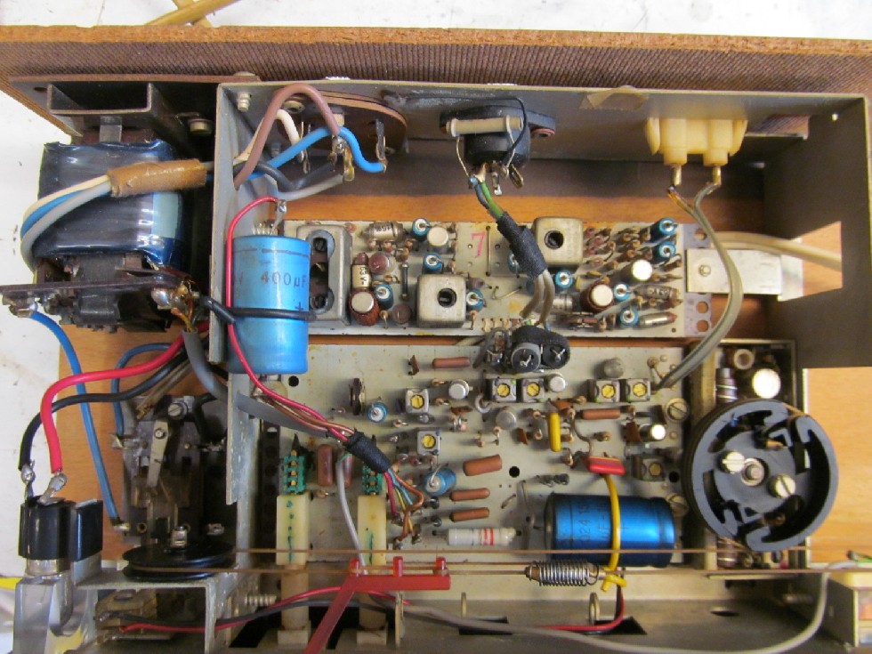

Ben bezig met een Philips tunertje - 22GH927. Ik de tuner is in het verleden een extra schakelaartje in het front gezet ter vervanging van de Mono\Stereo schakelaar. Dit wil ik weer herstellen en ben dus op zoek naar een printschakelaartje. Het is de linker van de 2.

![[image]](images/uploaded/20130813205416520a80d842106.jpg)
![[image]](images/uploaded/20130813205537520a81296ff4b.jpg)

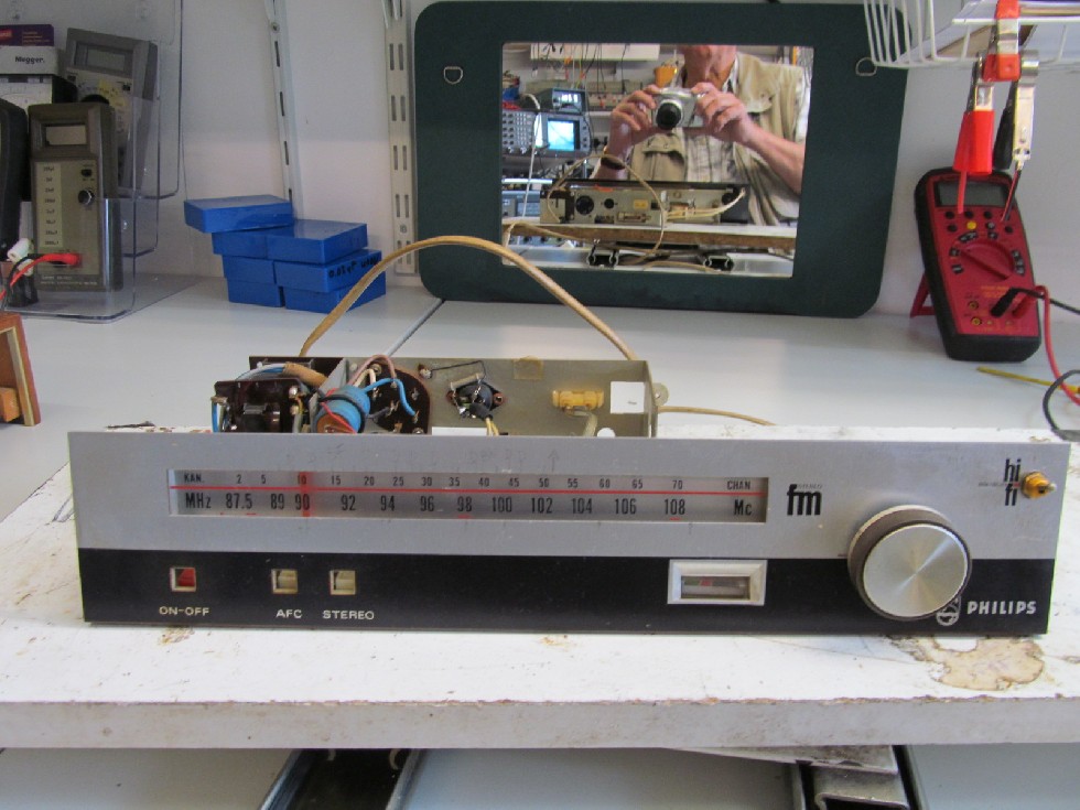

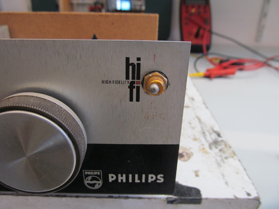

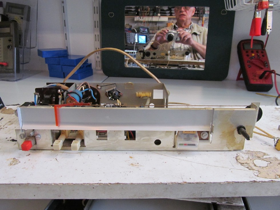

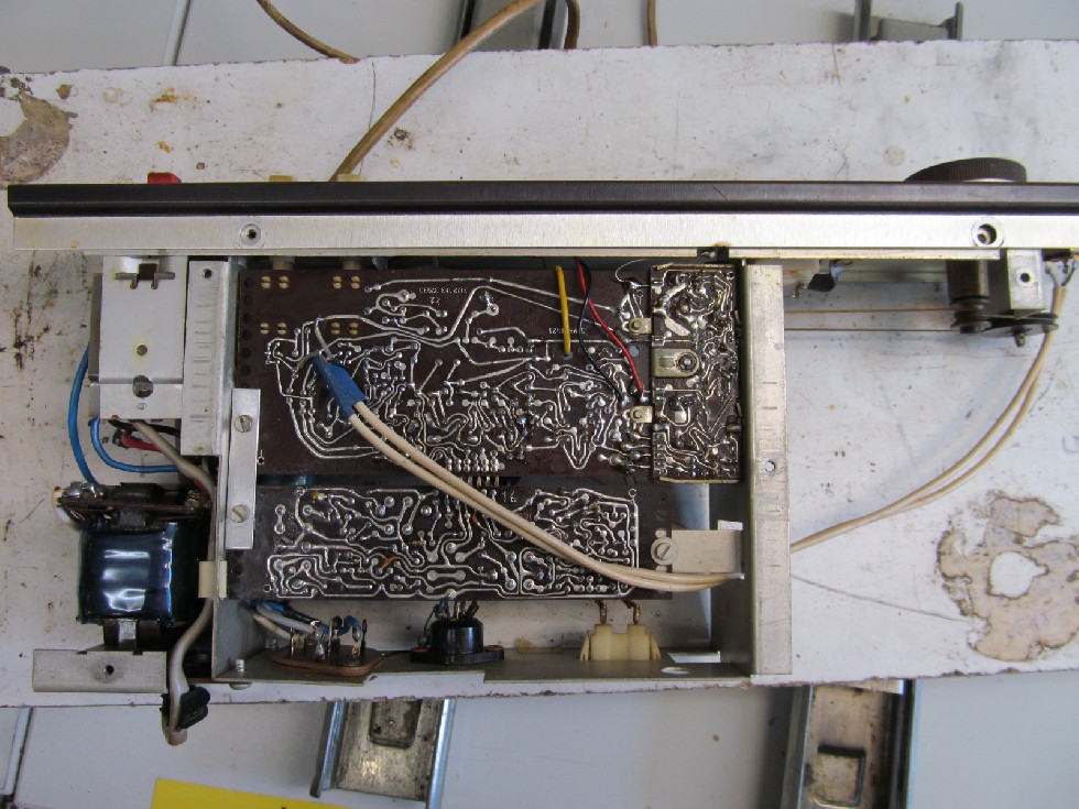

Hierbij nog even een nadere toelichting. Het betreft de AFC schakelaar die op de print defect is. Hiervoor was in het verleden een extra schakelaartje gemonteerd en dat wil ik herstellen. Dus nog wat foto's. Ik zoek dus een dergelijk schakelaartje.
![[image]](images/uploaded/20130815161506520ce26aee9ac.jpg)
![[image]](images/uploaded/20130815161546520ce2921d06a.jpg)
![[image]](images/uploaded/20130815161636520ce2c48f557.jpg)

Henk,
Vraagje
Dit is jouw apparaat wat op tafel ligt.
Ik zie dus beide schakelaars aanwezig.
Kan zijn dat er een schakelcode in de schakelaar zit.
Je kunt het pertinax schuifje er uit trekken.
EERST noteren hoe om deze nu zit-even merkje er op zetten.
Bekijk dan de printsporen hoe de schakelfunctie is.
Kan gewoon omschakel zijn maar ook een code.
1 naar 2 en 1 naar 3
of 1 naar 2 en 2 naar 3
Of dergelijke combinaties die links rechts nog kunnen verschillen.
Of zelfs boven langs 1 naar 4 bv.
Immers 6-poot deze schakelaar.
Dan kun je ook zien wat er loos is.
Kijk of inwendig er een pootje scheef zit.
Vaak gebeurt dat met opnieuw inzetten en doordrukken, staat de boel scheef natuurlijk.
Dacht dat je ook uiteen kon nemen met een beetje vindingrijkheid.
