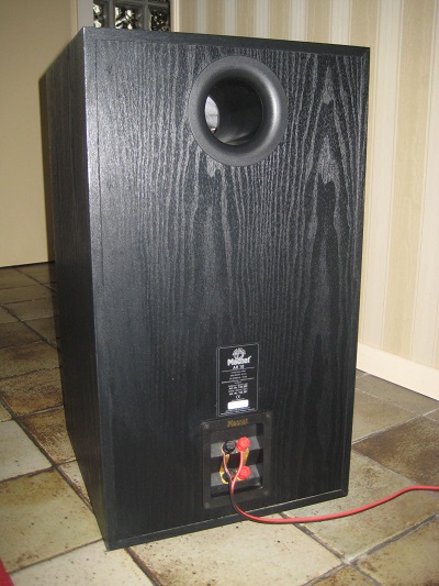

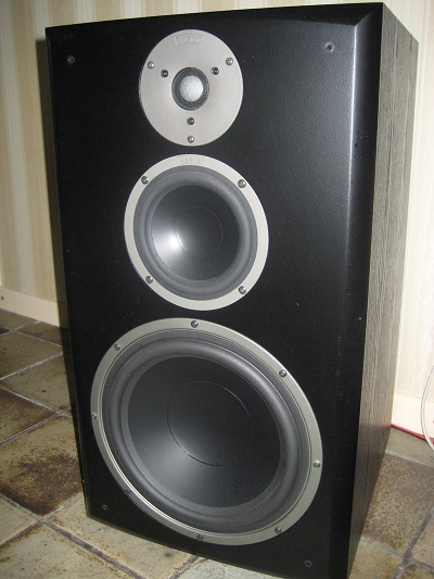

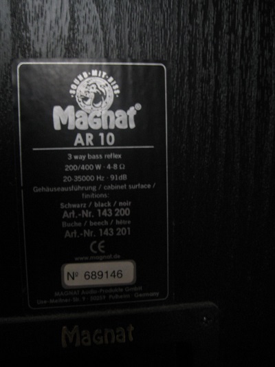

Ik ben in het bezit van 2 Magnat AR10 boxen
Persoonlijk vind ik het geluid nogal bombastisch met veel bas weegave.
Als ik de bas wegdraai wordt het geluid er niet echt beter op.
Nu heb ik de opening aan de achterkant (tijdelijk) dicht gemaakt d.m.v.
wat handdoeken, het geluid is nu iets minder donker en bassig
Mijn vraag is of dit kwaad kan en is er misschien een betere oplossing
De boxen staan al op spikes

Mijn ervaring is dat je ze verder van de muur vandaan moet zetten om dat boomen te voorkomen.
Johan

Zet de boxen eens 30 a 50 cm van de vloer af, bijvoorbeeld op bijzet tafeltjes of luidspeker standaards. De basweergave klinkt minder boemerig en klinkt dan ook tevens wat dieper. Het storende basgeluid neemt dan met ca. 6 dB af.
De versterker gebruik je uiteraard zonder loudness functie en de klankregeling staat ook in het midden.
De basreflex poorten zou ik niet dicht maken, immers de luchtcolumn vormt een belasting op de luidspreker conus. Bij een dichtgemaakte basreflex poort wordt de conusuitslag dan ook groter in het werkgebied. Meestal ligt de poort frequentie rond de 40 - 45 Hz en wordt de conus daardoor ook het sterkste afgeremd en neemt de poort de laagste frequenties dan over.

Bij een luidsprekerbox met een basreflex poort krijg je wat meer basweergave, terwijl de conus uitstlag juist veel minder wordt. Dit geldt in het werkgebied van de basreflex poort die nogmaals meestal tussen 40-45 Hz ligt.
Boven de 45 Hz doet de poort veel minder mee, en gedraagt de box zich als een gesloten kast, ook hoge drukkamer box zoals je het noemt.
Onder de 35 Hz wordt de basreflex poort veel minder actief en gedraagt de box zich als een open kast. De conus uitslag wordt dan veel groter dan in een gesloten kast of drukkamer box. Gelukkig heeft veel muziek geen lage frequenties meer onder de 40 Hz, uitzonderingen daargelaten.
Bij een basreflex kast heb je dan alleen een nadeel van de rumble van platenspelers.
De werkelijkheid voor de keuze van een luidspreker voor een gesloten kast of basrelfex kast is totaal anders, en wel de Qes factor gedeeld door de resonantie frequentie. Bij een basreflex kast ligt de Qes van een luidspreker rond de 0,35 terwijl die van gesloten kasten rond de 0,7 tot 1 ligt. Luidsprekers in basreflex kasten hebben in de regel ook een wat grotere magneet.
Ik zie in eenbasreflex kast veel voordelen. Beter rendement en diepere lage tonen weergave. Een minpunt van een basreflex kast is de iets slechtere impulse weergave, wat zich uitdrukt in iets tragere basweergave.
