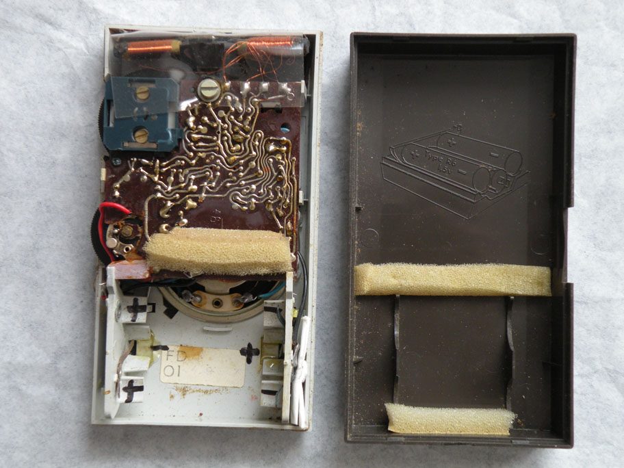

Beste mensen,
Ik heb in bezit gekregen een Philips transistor radiootje maar daar staat geen modelnummer (meer?) op.
Ik heb al gezocht op Internet maar nog niet gevonden.
Er zitten Germanium transistors in.
Alvast bedankt, ruud
![[image]](images/uploaded/2013081810341352108705beb89.jpg)
![[image]](images/uploaded/201308181034545210872e74a3e.jpg)
door Maarten Bakker
, Haarlem/Delft, 18-08-2013, 10:59 (4693 dagen geleden) @ Bapaktua
Gewijzigd door Maarten Bakker, 18-08-2013, 11:00
Het toestel is in Frankrijk gemaakt. Typenummers die op 90xxyyy lijken (de Hong-Kong reeks) vallen dus af. Waarschijnlijk is het een 22xxyyy.
door Bapaktua
, Haarlem noord, 18-08-2013, 19:32 (4693 dagen geleden) @ Maarten Bakker
Hallo Maarten, bedankt.
Ik ga nog wel verder zoeken op een Franse site of zo.
Dit ontvangertje is jaaaaren geleden in zuid België gekocht, dus Franse herkomst is mogelijk.
groetjes, ruud
door Maarten Bakker
, Haarlem/Delft, 18-08-2013, 21:55 (4693 dagen geleden) @ Bapaktua
Nog een aanvulling. Omdat ik niet verder had gekeken dan het stickertje FD01 (vermoedelijke herkomst Philips Rambouillet), had ik nog niet eens gezien dat niet alleen de herkomst maar ook de bestemming Frankrijk was.
De kans is dan heel groot dat het typenummer niet met 22 begint maar met 11.
door ruudtx
, Utrecht, 18-08-2013, 20:30 (4693 dagen geleden) @ Bapaktua
Toestelletje is voor de Franse markt.
Aangegeven zijn de zenders die op Lange Golf zijn te ontvangen
LUX = Luxemburg 234
MC = Radio monte Carlo 216
BBC = BBC (nu Radio4) 198
EUR = Radio Europe 1 183
FR of zoiets = France Inter 162
Alle zenders zijn ook hier te ontvangen, RMC is alleen in de winter te horen.
Lijkt erop dat er ook MG op het toestelletje zit, maar LG is hier kennelijk het belangrijkst, dus Franse markt.
door Bapaktua
, Haarlem noord, 18-08-2013, 21:10 (4693 dagen geleden) @ ruudtx
Ik ga morgen eens kijken wat het schuifschakelaartje doet.
Met een meetzender eens de twee bereiken vaststellen.
Toestelletje is van eerste eigenaar.
Eerst even 3 batterijtjes er in zetten en de boel van binnen schoonmaken.
De kontakten zijn een beet groenig, dus ook schoonmaken.
Voor de rest schijnt alles te werken, alleen de afstem condensator "kraakt" een beetje. kastje is op de hoeken een beetje afgesleten en de belettering is een beetje verdwenen.
Bedankt voor de opgave van de stationsnamen.
Ik hou jullie op de hoogte en probeer ondertussen toch meer informatie over dit toestelletje te vinden.
