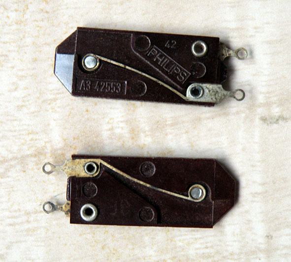

Bij het sorteren van diverse onderdelen kwam ik twee nieuwe pertinax plaatjes tegen.
Zijn dit zekeringen die tussen de trafo wikkelingen werd geschoven?
Met belangstelling, ruud
![[image]](images/uploaded/2013082009394852131d444c183.jpg)
philips zekeringen?
door soundman2
, Wouw, 20-08-2013, 13:58 (4764 dagen geleden) @ Bapaktua
Klopt helemaal. Tussen de wikkelingen zit een kokertje waar ze in vast klikken. Op die manier kun je ze vervangen. De zekeringen werken op temperatuur. Als de trafo overbelast is wordt hij warm en springt het veertje los. Helaas kan een trafo ook te warm worden door sluiting tussen de wikkelingen. Dat is een stuk vervelender.
Soundman2
philips zekeringen?
door Bapaktua
, Haarlem noord, 20-08-2013, 17:24 (4764 dagen geleden) @ soundman2
Bedankt voor het antwoord.
Ik was deze zekeringen nog nooit tegen gekomen.
In welke periode werd door Philips dit type zekering toegepast?
Overigens kwam ik gisteren in een geopende Philips Universeel meter type PM2411 ook een vreemde zekering tegen.
Naast elkaar (in het inwendige) zaten er twee stukjes "soldeerdraad" tussen twee klemmetjes gemonteerd. Aan 1 van de uiteinden liep dat draad door in een rolletje. Bij overbelasting smelt dat draad blijkbaar weg. Na dit doorsmelten kan de kapotte zekering dus weer worden gerepareerd door weer een nieuw stukje draad tussen de klemmen te schuiven. Zelfs zat er nog een klein plastic klosje met nog meer "zekeringen" draad geklemd tussen de bedrading.
Weer wat geleerd, bedankt, ruud
philips zekeringen?
door Maarten Bakker
, Haarlem/Delft, 20-08-2013, 19:01 (4764 dagen geleden) @ Bapaktua
Ik verwacht deze exemplaren eind jaren '50 / begin jaren '60. Er zijn ook nieuwere uitvoeringen van en het systeem is nog zeker tot in de jaren '80 gebruikt.

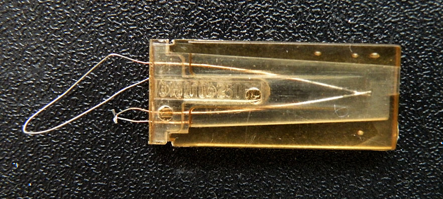

In de Philips service "restanten die ik aan het uitzoeken ben trof ik ook nog een andere zekering uitvoering aan. Transparante uitnoering.
groet, ruud![[image]](images/uploaded/2013082111452352148c330264f.jpg)
philips zekeringen?
door soundman2
, Wouw, 21-08-2013, 10:29 (4763 dagen geleden) @ Bapaktua
groet, ruud
Dit is weer een latere versie.
Zo zie je ze niet vaak. Het hulsje wat normaal in de trafo tussen de wikkelingen zit, hoort niet mee te komen als je de zekering verwijderd. Het bterugsteken zou de windingen beschadigen. Het is wel mogelijk dat bij nabestelling, de zekering in het houdertje geleverd werd.
philips zekeringen?
door Bapaktua
, Haarlem noord, 21-08-2013, 10:45 (4763 dagen geleden) @ soundman2
Deze zekering zat netjes verpakt in een papieren Philips zakje.
Maakte deel uit van, net zoals de andere pertinax zekeringen, de Service koffer van Philips. groet, ruud
